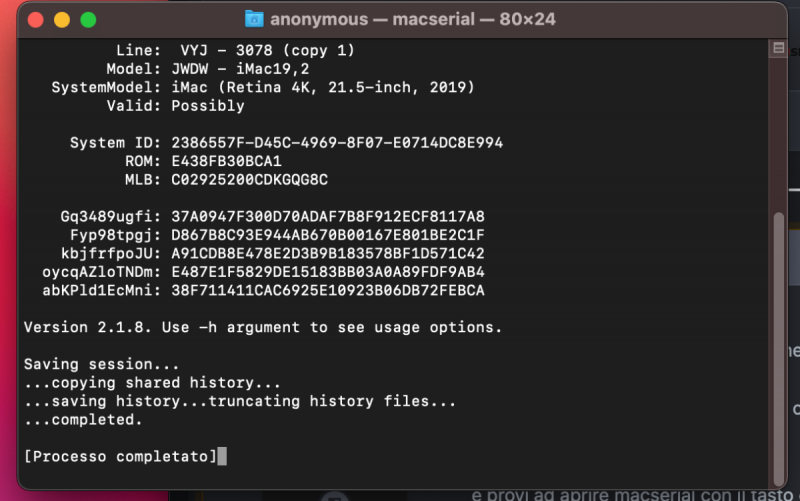

Supervisor fabiosun Posted March 14, 2022 Supervisor Share Posted March 14, 2022 @sumero56 molto strano l'errore di sicurezza ma nel caso farei cosi chiudi OCAT tasto destro sulla sua icona e mostra i contenuti apri database e poi mac e provi ad aprire macserial con il tasto destro chiudi tutto e riapri ocat e speriamo che parta ora Link to comment Share on other sites More sharing options...
sumero56 Posted March 14, 2022 Share Posted March 14, 2022 @fabiosun innanzitutto ti ringrazio, ho provato Macserial, ma nulla da fare. Link to comment Share on other sites More sharing options...
Supervisor fabiosun Posted March 14, 2022 Supervisor Share Posted March 14, 2022 ok ora prova a riaprire OCAT Macserial lo abbiamo lanciato cosi' per "sbloccarlo" Link to comment Share on other sites More sharing options...

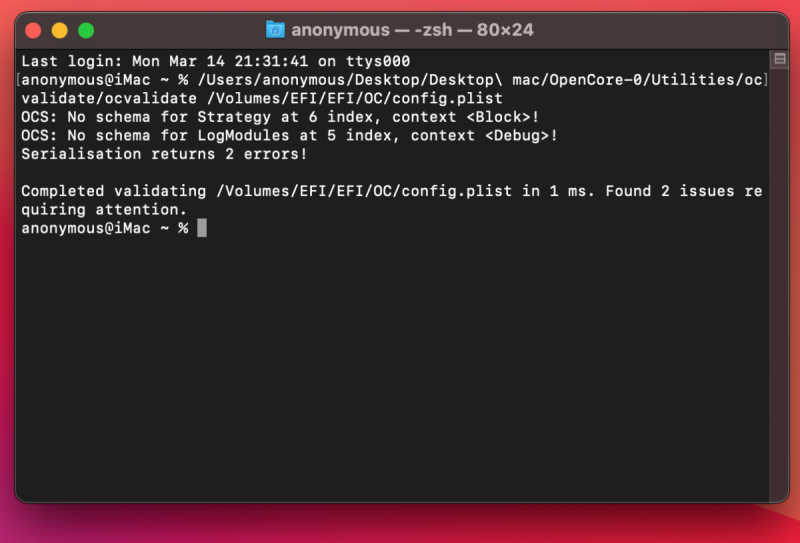

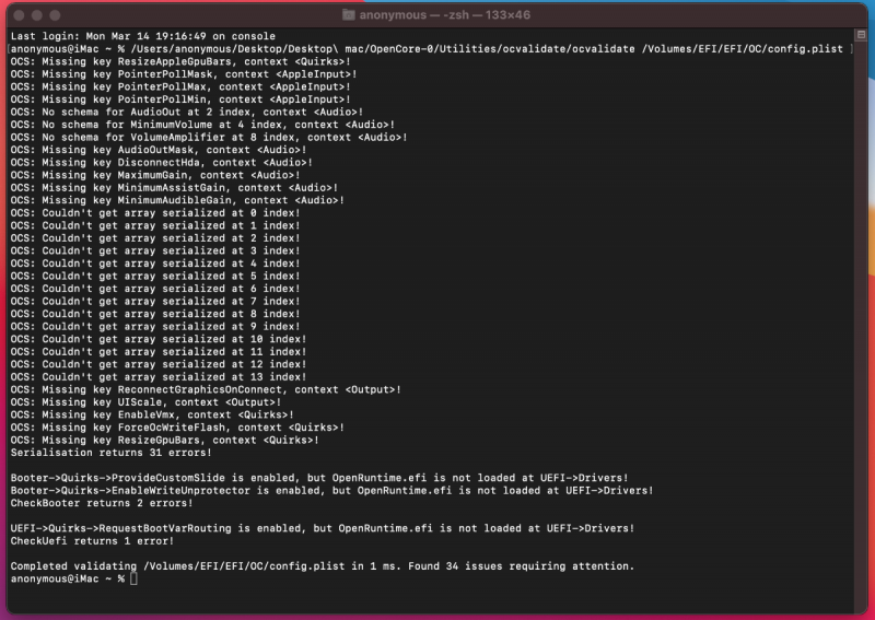

sumero56 Posted March 14, 2022 Share Posted March 14, 2022 @antuneddu perdona ma non so cosa sia il drop per la mappature. Ho eseguito ocvalidate, ti posto il risultato. Bellissimo la grafica d'avvio. Grazie Link to comment Share on other sites More sharing options...

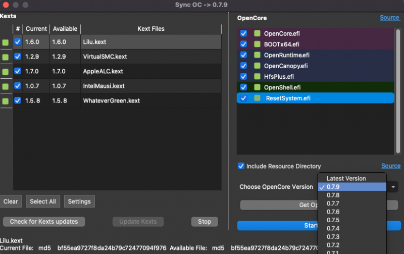

Support Team Anto65 Posted March 14, 2022 Author Support Team Share Posted March 14, 2022 Scusa ma che versione hai del tool ? 20220204 OC 0.7.9 in caso nella finestra di sincronizzazione dal menu a tendina seleziona 0.7.9 , se non disponiibile : Latest Version - poi Get Opencore - poi Start Sync Link to comment Share on other sites More sharing options...
sumero56 Posted March 14, 2022 Share Posted March 14, 2022 @antuneddu non so che versione esattamente è di OC, dovrebbe essere di agosto 2021, volevo aggiornala manualmente alla nuova OC 0.7.9 ma non ci sono riuscito, quindi seguendo le tue istruzioni ho provato ad usare OCAT, ma non funziona. Grazie e scusa del disturbo Link to comment Share on other sites More sharing options...

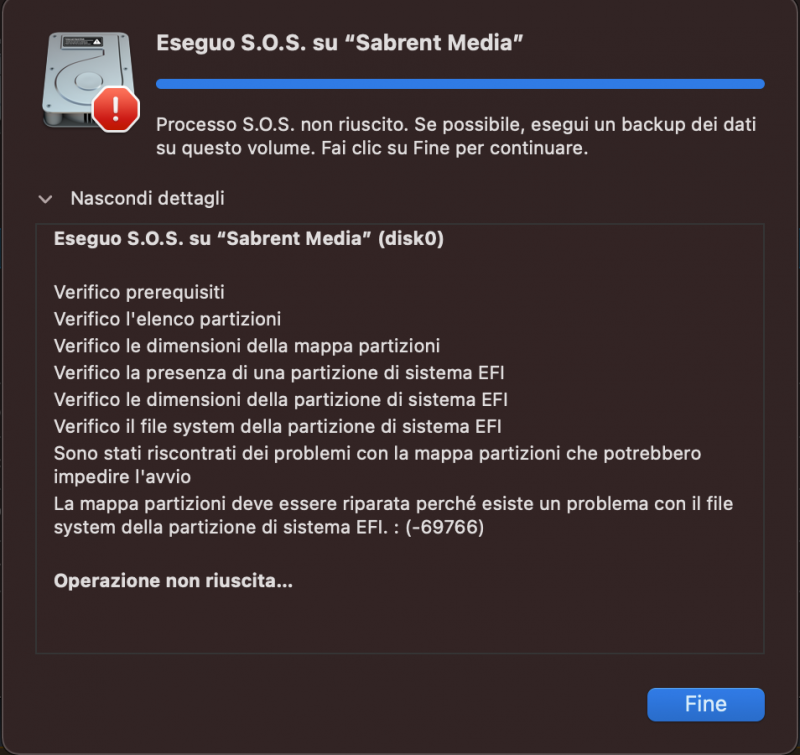

sumero56 Posted March 15, 2022 Share Posted March 15, 2022 @Giaccaz ho provato ad usare onix come tuo consiglio, mi riporta la schermata allegata, come posso risolvere. Grazie Link to comment Share on other sites More sharing options...

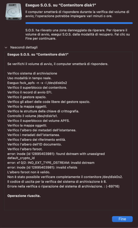

Support Team Anto65 Posted March 15, 2022 Author Support Team Share Posted March 15, 2022 Da Utility Disco appunto selezioni l unita e poi su S.O.S ... prova cosi' in caso come consiglia lui da Recovery Link to comment Share on other sites More sharing options...
sumero56 Posted March 15, 2022 Share Posted March 15, 2022 @antuneddu ho eseguito il tuo consiglio, ti allego il risultato. Grazie Link to comment Share on other sites More sharing options...
