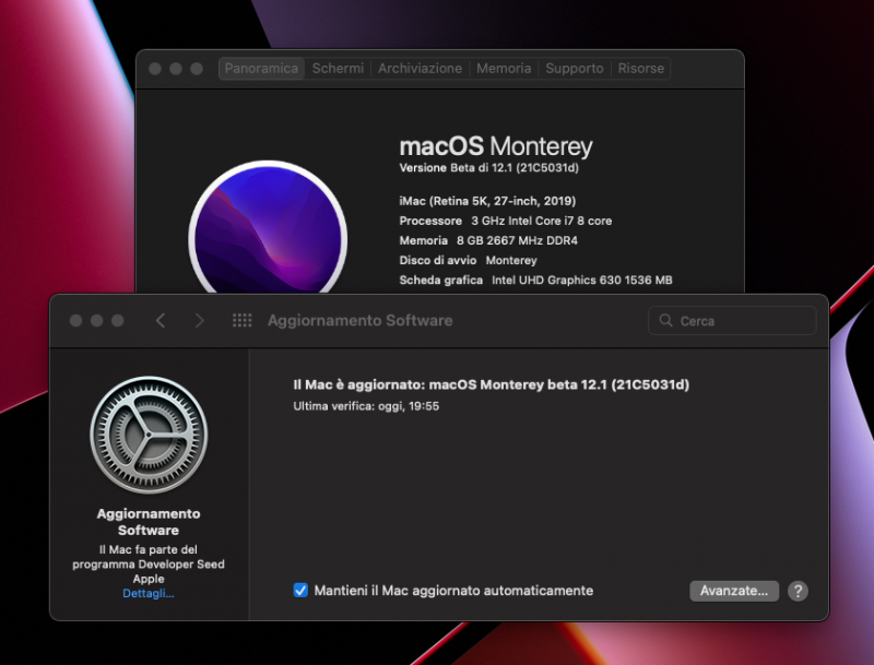

Salve a tutti. Sto provando OC grazie a @antuneddu che mi sta supportando. Sono riuscito col suo aiuto a  vedere questo aggiornamento aggiugendo qualche strina (j160) ma fa i soliti 3 riavvi, ma non riesce ad accedere al sistema, quindi devo bootare sulla 12.0.1 che funziona tranquillamente.
Non contento sto provando CLOVER e son riuscito a farlo vedere (J137AP sy hwtarget) ed installarlo ma anche con lui non riesco ad accedere alla nuova installazione.
Update:
Sono riuscito a riscaricare il tutto, e l'installazione ha fuzionato (mettendo iMac19.1 e default come secureboot) sia con OC. Mi son scordato di dire che ho resettato la nvram al riavvio!
che con Clover (usando il mio vecchio smbios di iMacPro1,1....misteri...
