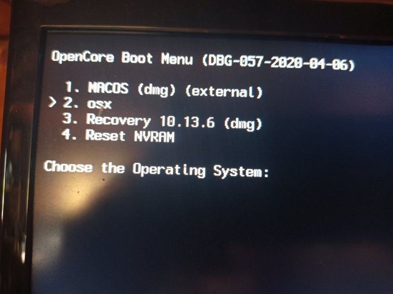

2 hours ago, attiliobarbano said:
Col tu primo file efi che mi hai mandato, mi da questa schermata, si posiziona su numero 1, e da lì li propone il recovery. Se invece vado su 2, mi carica il sistema , però nn penso utillizzi il tuo efi
questa situazione e' con la EFI che hai messo tu più' un kext per far vedere la CPU come AMD e non come intel i5
Per far venire subito l'opzione 2 selezionata una volta che ti ci posizioni su premi control invio
dal prossimo riavvio si posizionerà sul due sempre fino a quando non pulisci la nvram
ora, una volta che riesci a fare questa prova e vedere se ti legge la CPU correttamente
Passi all'ultima EFI che ti ho allegato e li dovresti vedere il boot menu ad icone
sempre l'cona che si chiama (si dovrebbe chiamare osx) devi lanciare
