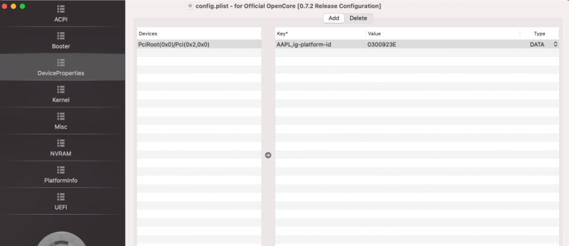

goldbr Posted August 23, 2021 Author Share Posted August 23, 2021 On 8/23/2021 at 9:38 AM, Gengik84 said: Devi cambiare smbios Va bene anche iMac19.2 sul config provi, in deviceProperties: PciRoot(0x0)/Pci(0x2,0x0) AAPL,ig-platform-id | Data | 0300923E Expand provo e ti faccio sapere. Quindi in ambedue i casi si attiverebbe il supporto a VDA. Intanto ti ringrazio per il chiarimento 1 Link to comment Share on other sites More sharing options...

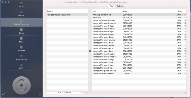

goldbr Posted August 24, 2021 Author Share Posted August 24, 2021 On 8/23/2021 at 9:38 AM, Gengik84 said: sul config provi, in deviceProperties: PciRoot(0x0)/Pci(0x2,0x0) AAPL,ig-platform-id | Data | 0300923E Expand Provato questo, ma senza successo. Poi dopo varie prove ho provato quest'altro che hai scritto sempre tu in un altro post e che allego in immagine. Ti ringrazio perchè adesso l'accelerazione HW funziona. Devo però dire che collegando un monitor 4k non è supportato. Come RAM mi da 1536MB la scheda INTEL. In Windows il 4k con la stessa scheda, invece, è supportato. E' un mio problema o è un problema generale. E come mai? GRAZIE Link to comment Share on other sites More sharing options...
Administrators Gengik84 Posted August 24, 2021 Administrators Share Posted August 24, 2021 scusa ma cosa ti ho detto di mettere li? una sola voce. poi impostazioni bios..dvmt, multi monitor etc.. e ti colleghi alla scheda video AMD Quella configurazione che hai messo non va bene, l'integrata deve essere di supporto, niente connettori attivi etc. Non stai usando la sola IGPU... Link to comment Share on other sites More sharing options...
goldbr Posted August 24, 2021 Author Share Posted August 24, 2021 On 8/24/2021 at 1:04 PM, Gengik84 said: scusa ma cosa ti ho detto di mettere li? una sola voce. poi impostazioni bios..dvmt, multi monitor etc.. e ti colleghi alla scheda video AMD Quella configurazione che hai messo non va bene, l'integrata deve essere di supporto, niente connettori attivi etc. Non stai usando la sola IGPU... Expand Grazie ancora Allora, ho riprovato con i parametri che mi avevi inizialmente dato. Si freeza al caricamento e non va più nulla (nè l'interna che l'esterna). Sono costretto a rimettere l'altro funzionante per ora. Poi un'osservazione: settando in BIOS la scheda interna come principale non mi fa vedere nè il bios e nè il clover boot se non ho un monitor connesso alla scheda madre. E questo non è un bene, perchè io uso solo un monitor connesso alla scheda ATI RADEON. Link to comment Share on other sites More sharing options...

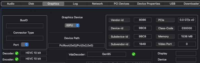

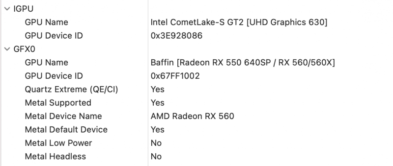

Solution goldbr Posted August 26, 2021 Author Solution Share Posted August 26, 2021 (edited) Hai ragione, funziona! Hardware acceleration is fully supported con VDADecoderChecker E dove la visualizzo? GRAZIE DAVVERO Edited August 26, 2021 by goldbr 1 Link to comment Share on other sites More sharing options...
Administrators Gengik84 Posted August 26, 2021 Administrators Share Posted August 26, 2021 On 8/26/2021 at 10:05 AM, goldbr said: E dove la visualizzo? Expand nel sistema in nessun posto la vedi su ioreg oppure se scarichi HackCheck in download, tab grafica Link to comment Share on other sites More sharing options...
goldbr Posted August 26, 2021 Author Share Posted August 26, 2021 On 8/26/2021 at 10:06 AM, Gengik84 said: nel sistema in nessun posto la vedi su ioreg oppure se scarichi HackCheck in download, tab grafica Expand ho provato con Hackingtool e la vede Link to comment Share on other sites More sharing options...
