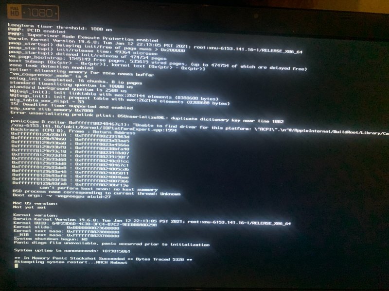

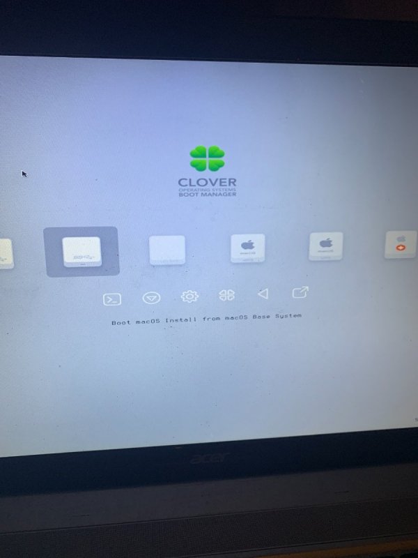

@Gengik84 ho fatto una cazzata, ho inserito per sbaglio un kext al posto di quello che mi serviva, ora al riavvio mi dice Attempting system restart...MACH Reboot
Edited by Gnazzaro
usa la usb per fare il boot
mi da lo stesso errore anche da usb

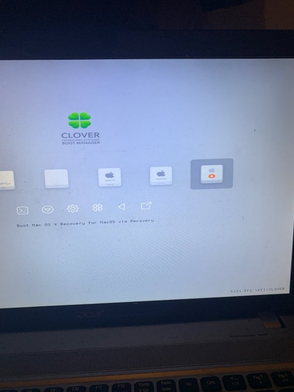

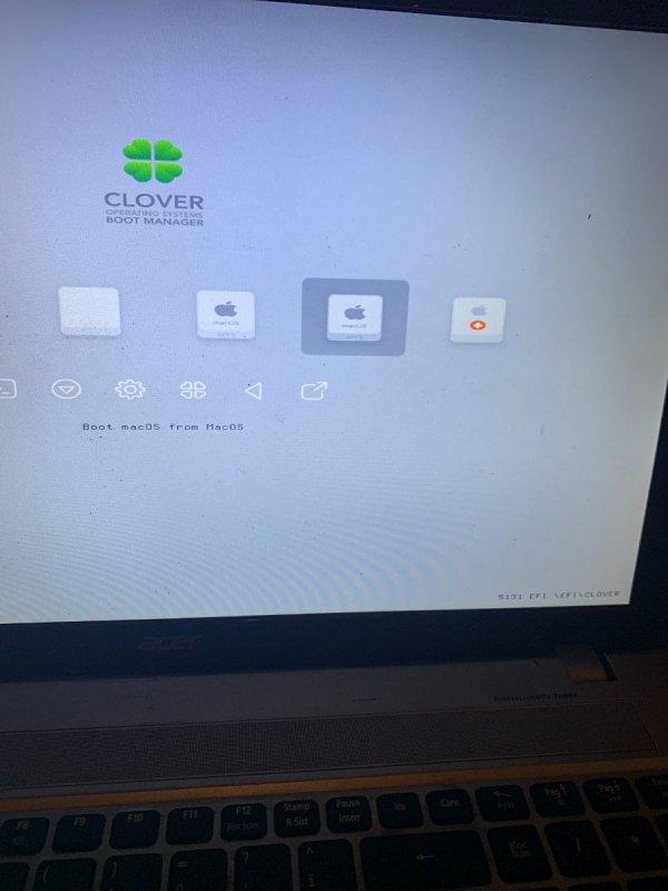

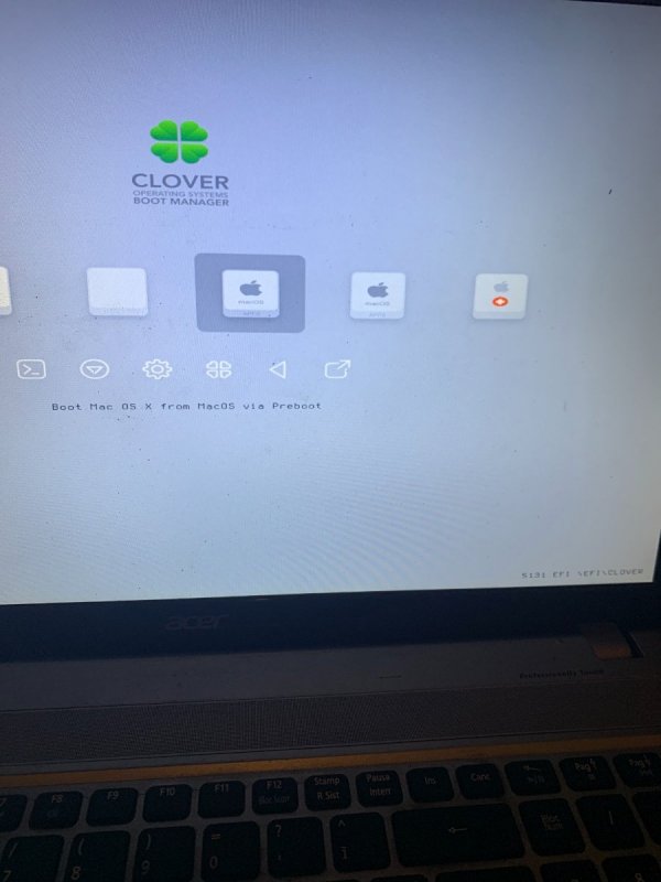

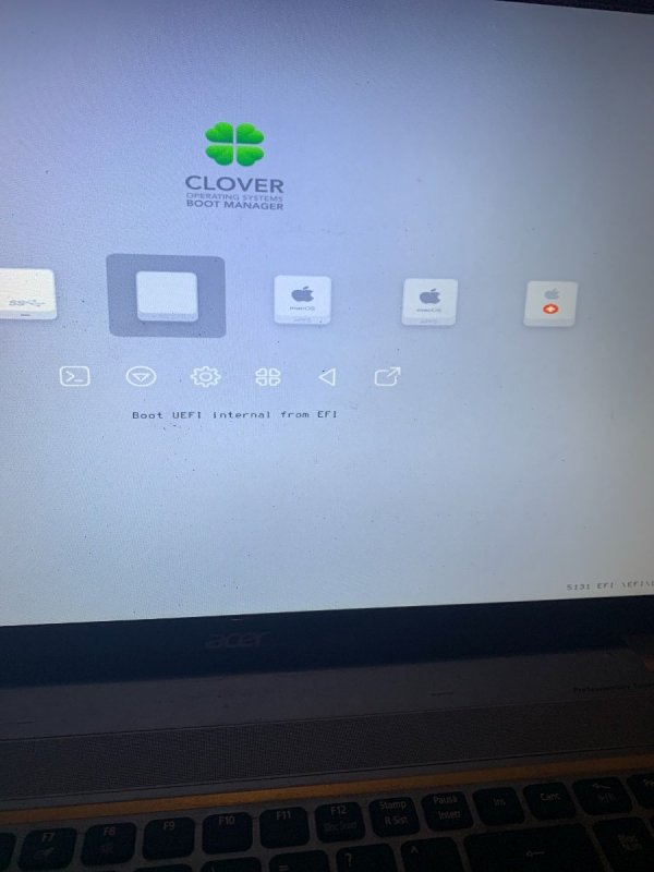

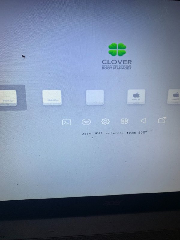

l'unico boot che riesco a fare da usb è quello per l'installazione
allora hai modificato altro e non solo quel kext
altrimenti avvieresti da usb
scusami da usb come si avvia?? inserisco la usb nel pc nella gui di clover cosa devo selezionare?
