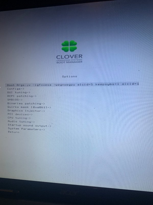

nella gui di clover, dove praticamente selezioni il boot, devi andare nelle opzioni
ti dovrebbe bastare semplicemente premere la lettere o
dopo vai dove ti ho detto e modifichi
Oppure fai con clover configurator ogni volta..modifichi, riavvii, controlli etc

Scusami ma è normale che nella gui di clover mi da 2 alcid?
Sinceramente no, non è normale
nel config c'è solo uno
prova a fare reset della nvram , premi F11 nella gui di clover
e ricontrolla
fatto, ma mi da sempre 2 alcid uno con quello che imposto io e uno impostato sempre su 15
23 minuti fa, Gengik84 ha scritto:
cancella quello che non è il tuo, e prova poi a avviare
controlla l'audio
Trovatoooo era il numero 9, volevo chiederti una cosa, mi chiede di aggiornare catalina, cosa faccio?? come procedo?

la grafica tua è ok?
non penso perchè vedo sempre -igfxvesa nelle boot-arg
rimuovilo e vedi se riesci a avviare
Togliendo -igfxvesa non è partito, se mi dici come impostarlo al meglio te ne sarei grato

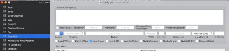

4 minuti fa, Gengik84 ha scritto:
0x01660003 cambialo sul config con 0x01660004
e riprova
si confermo 3xxx
1 minuto fa, Gnazzaro ha scritto:
si confermo 3xxx
e riprova
la cpu è un modello 3xxx, confermi?
Ok è partito
