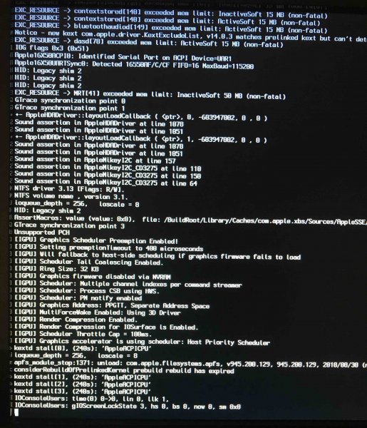

Matteo88 Posted September 29, 2018 Share Posted September 29, 2018 (edited) ciao @Gengik84 , ho creato una partizione e sono riuscito ad eseguire la guida, solo che nel secondo riavvio dalla partizione di di Mojave, il verbose rimane bloccato come in foto per un paio di minuti e poi si spegne solo schermo rimando con la scritta nessun segnale... perchè non arriva alla scrivania? Edited October 21, 2019 by foskvs Link to comment Share on other sites More sharing options...
Administrators Gengik84 Posted September 29, 2018 Author Administrators Share Posted September 29, 2018 non ti carica Fakesmc... Link to comment Share on other sites More sharing options...
Matteo88 Posted September 29, 2018 Share Posted September 29, 2018 dopo aver completato tutti i passaggi della guida, non ho installato Clover nella partizione, può essere quello? se no, cosa devo fare per farlo caricare? Link to comment Share on other sites More sharing options...
Administrators Gengik84 Posted September 29, 2018 Author Administrators Share Posted September 29, 2018 avvia da usb con la tua EFI configurata Ha scritto dopo 2 minuti 7 secondi: oppure puoi usare il la EFI del disco.. ma controlla di avere i kext al suo posto.. esempio se li hai in 10.13... niente boot su Mojave ...etc Link to comment Share on other sites More sharing options...
Matteo88 Posted September 29, 2018 Share Posted September 29, 2018 (edited) sono stato uno stupido scusami emoticon_timidi emoticon_timidi emoticon_timidi usavo i kext nella cartella 10.13 Ha scritto dopo 1 ora 2 minuti 43 secondi: emoticon-personaggi_89 emoticon-personaggi_89 aggiornamento effettuato con successo emoticon_thanks @Gengik84 per il lavoro che fai Edited October 21, 2019 by foskvs Link to comment Share on other sites More sharing options...
