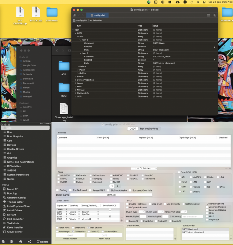

beh devi studiarci un po', tanto per iniziare hai invertito ordine caricamento degli SSDT rispetto a Clover, prima basic e poi le usb
scusami, ma a me sembrano nello stesso ordine, no?
1197369009_Schermata2021-01-28alle22_37_23.thumb.png.0ea54a2081fc32e7c318874572d6b8ce.png

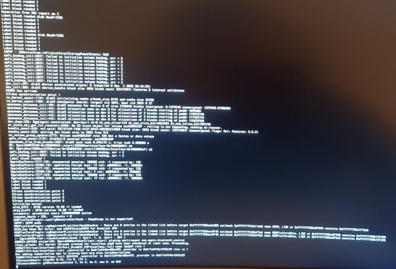

"ignoring Kextcache invocation from early boot"
questa è l'ultima schermata prima dello schermo nero che si vede nel video (che è poi sono le stesse righe che si vedono a fine video:

io uso un paio di plist editor e non xcode e gli ssdt nel config di OC che hai postato, sono invertiti

comunque ho cercato un pò "ioconsoleusers gioscreenlockstate 3 hs 0 bs 0 now 0 sm 0x0" ma non mi sembra ricondurre al mio problema perchè negli altri casi si blocca proprio, mentre a me comunque porta a termine l'avvio...
quello normalmente è l'ultimo stadio poi carica la grafica, quindi sei ok, visto che la carica

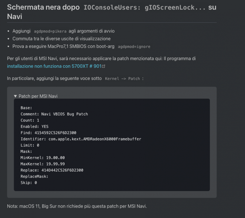

ho notato, anal-izzando (inteso "a culo"), le schermato in verbose dei due bootloader che il blocco avviene alla fine della verbose, ho cercato qui nel forum ma non ho trovato niente riferito alla mia rx5700xt (dato che credo di aver capito che il problema sia lei) ma ho trovato questo:
https://github.com/acidanthera/bugtracker/issues/901
e soprattutto questo:
296912868_Schermata2021-01-30alle15_39_49.thumb.png.21974ff3cf99b855222d3f6de2c1e02f.png
il problema è che nel primo caso non ho capito assolutamente se possa essere una cosa che va bene per me, nel secondo caso ho già "pikera" attivato, ho provato a cambiare uscita video. l'unica cosa che non ho provato è la patch (che avendo big sur (20C69) dice che non è richiessta) e il cambiare l'smbios con il bootarg perchè non sò se sia una pratica corretta.
