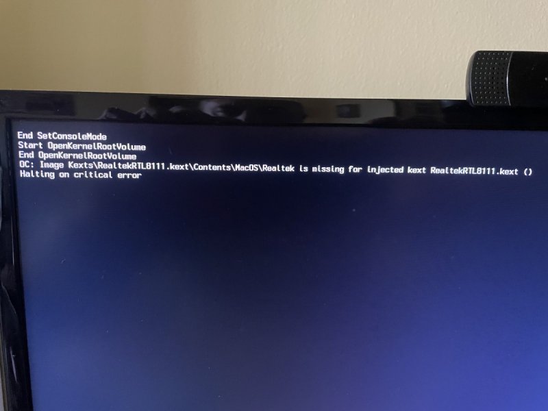

max70 Posted December 28, 2020 Author Share Posted December 28, 2020 Avevo editato il mio post mentre mi rispondevi, allego anche l'errore all'avvio Link to comment Share on other sites More sharing options...
Administrators Gengik84 Posted December 28, 2020 Administrators Share Posted December 28, 2020 hai sbagliato a definire il config Link to comment Share on other sites More sharing options...
max70 Posted December 28, 2020 Author Share Posted December 28, 2020 Ho visto l'errore, in ExecutablePath avevo tralasciato il modello di rete, avevo scritto solo Realtek invece di RealtekRTL8111. Scaricando lo script OC_KextPath_info ho visto dove sbagliavo. Ora provo ad aggiornare High Sierra e poi a vedere se i Web Driver si installano correttamente, anche se poi a giorni cambio la scheda video con la RX 580. Quando cambierò la scheda potrò aggiornare a versioni più recenti o converrà ricreare una nuova chiavetta con Catalina, Mojave o BigSur? Comunque con OpenCore il sistema si avvia in metà tempo confronto Clover. Grazie per ora dell'aiuto. Link to comment Share on other sites More sharing options...
