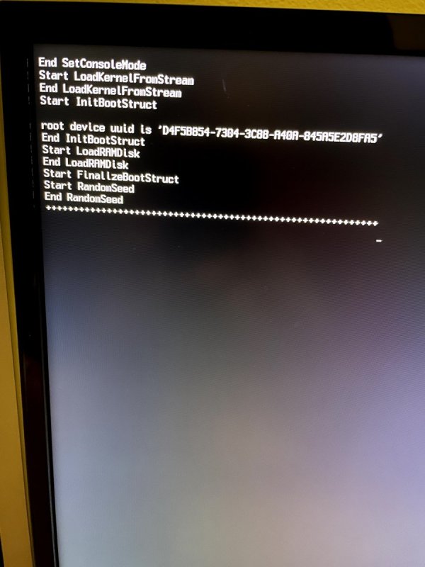

max70 Posted December 17, 2020 Author Share Posted December 17, 2020 Grazie iCanaro, il messaggio di prima non appare più, ma si blocca ed è così da un pò su questa schermata: Link to comment Share on other sites More sharing options...
Support Team iCanaro Posted December 17, 2020 Support Team Share Posted December 17, 2020 On 12/17/2020 at 6:28 PM, max70 said: Grazie iCanaro, il messaggio di prima non appare più, ma si blocca ed è così da un pò su questa schermata: Expand devi attivare/disattivare qualche quirks puoi fare le prove al volo dalla GUI di Clover al boot, pigia O di options e vai sulla sezione quirks abilita ProvideCustomSlide Link to comment Share on other sites More sharing options...
max70 Posted December 17, 2020 Author Share Posted December 17, 2020 On 12/17/2020 at 6:36 PM, iCanaro said: devi attivare/disattivare qualche quirks puoi fare le prove al volo dalla GUI di Clover al boot, pigia O di options e vai sulla sezione quirks abilita ProvideCustomSlide Expand Provato, ma si ferma uguale a prima Link to comment Share on other sites More sharing options...
Support Team iCanaro Posted December 17, 2020 Support Team Share Posted December 17, 2020 On 12/17/2020 at 6:40 PM, max70 said: Provato, ma si ferma uguale a prima Expand come ti ho detto prima, questa fase si supera appena si trova il giusto setting con i Quirks ti posto tuo config dove ho inserito quelli che uso sulla mia X570 msi, ma non è detto che siano identici prova e vedi poi eventualmente cambia impostazione di AvoidRuntimeDefrag RebuildAppleMemoryMap SetupVirtualMap SyncRuntimePermissions uno alla volta, non tutti assieme config.plist.zipFetching info... Link to comment Share on other sites More sharing options...

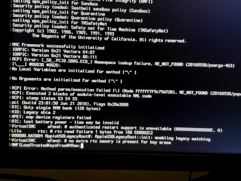

max70 Posted December 17, 2020 Author Share Posted December 17, 2020 (edited) Provato, con il primo config e attivando o disattivando le voci che hai messo andava un po più avanti ma si bloccava Con il secondo config si blocca pure lui e in tutti e due i casi appare questo: PS: mi viene anche il dubbio che qualche impostazione nel bios non sia corretta, la virtualizzazione l'ho disabilitata, ma non mi ricordo se andava toccata qualche altra voce. E non trovo più il post con le impostazioni in base alle schede madri. Edited December 17, 2020 by max70 Link to comment Share on other sites More sharing options...
Support Team iCanaro Posted December 17, 2020 Support Team Share Posted December 17, 2020 devi abilitare Above4Gdecoding https://www.macos86.it/topic/367-bios-settings-asus-asrock-gigabyte-msi/ eventualmente prova a sostituire VirtualSMC con FakeSMC https://www.macos86.it/topic/3986-fakesmc3_with_plugins/ poi magari togli anche SSD-EC-AMD che hai in patched Link to comment Share on other sites More sharing options...
