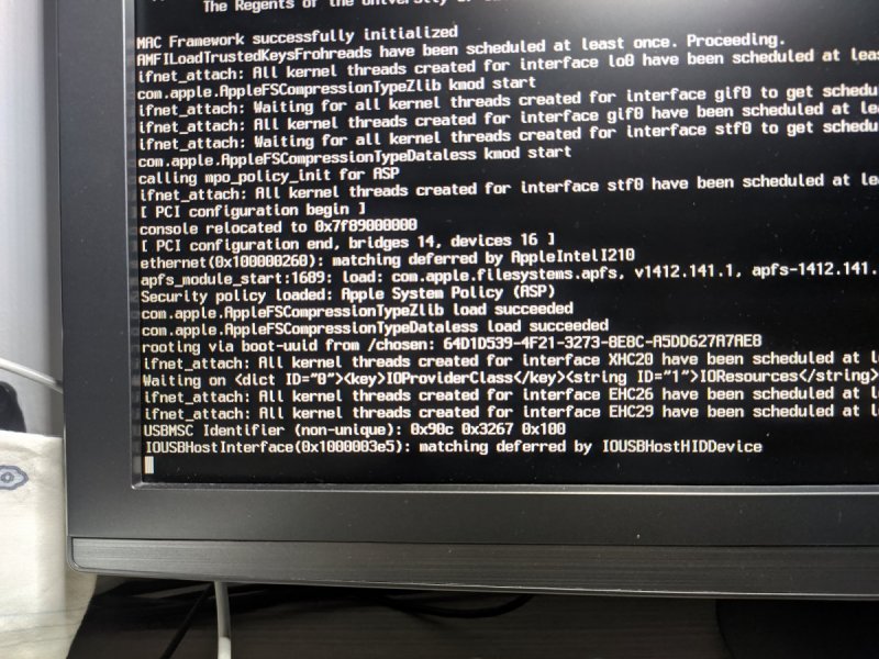

durante il boot in verbose mode ho riscontrato un errore di USBMSC identifier (non unique) 0x90c 0x3267 0x100
allego alcune immagini :
IMG_20201209_150136.thumb.jpg.2010b9e4731e0b5ea57679fdb3033952.jpgIMG_20201208_225806.thumb.jpg.8659b8e5cf2e901473cc84d6daecdae7.jpg

la macchina fa kernel panic a questo punto   IOUSBHostInterface(0x10000039c) : matching deferred by IOUSBHostHIDDevice

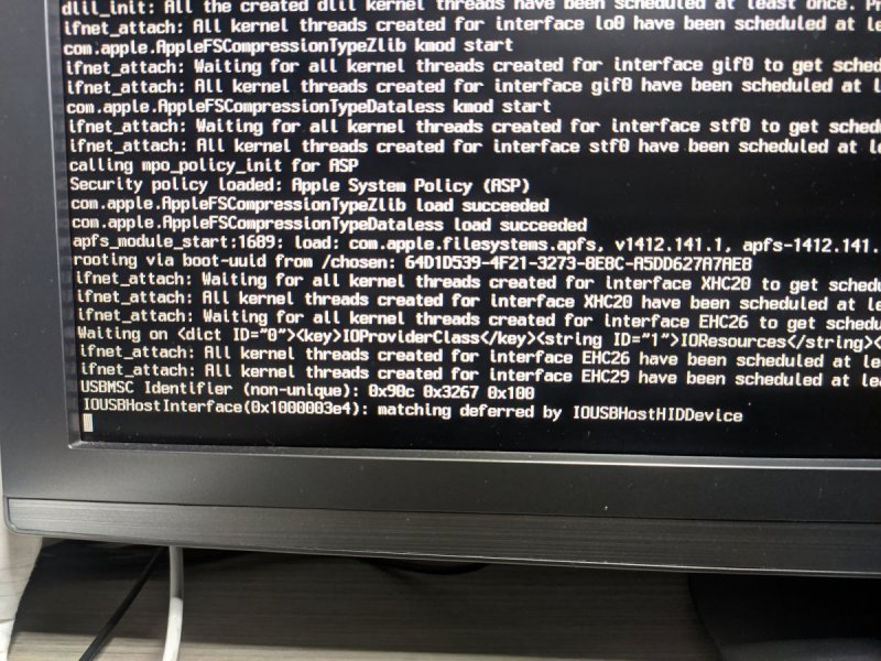

Okkei capito , provato adesso il boot ma kernel panic a questo punto :

Provato adesso con la modifica ma niente panica ancora qui , il simbolo del divieto in mezzo al monitor e le scritte illeggibili significano qualcosa ?
Sto rifacendo la chiavetta da zero poi provo con l'ultima EFI che mi hai mandato

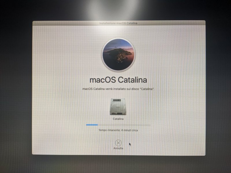

si, che si perde la porta USB a cui è collegata la pendrive, cambia porta e usa una USB 2.0
Chiavetta rifatta , copiato la EFI modificata e ora sono arrivato all'installer dii Catalina , formatto il disco SSD in Apfs e parto con l'installazione (non capisco perché dice che mancano solo 4 minuti )
Edited by audioman

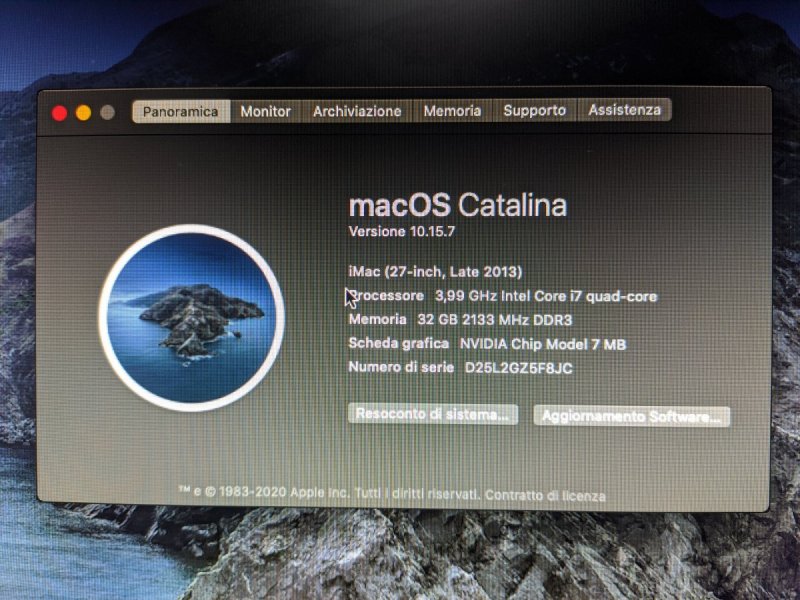

Okkei finalmente ce l'abbiamo fatta !!
Ora devo fare qualche modifica particolare post intallazione ?
Ho verificato adesso che l'audio integrato non funziona ma forse vanno fatte delle modifiche
Edited by audioman
