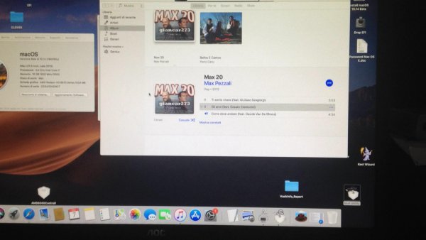

ma sai che adesso la riconosce tutta
ti dico cosa ho fatto
dalla cartella extension di 10.13.5 ho copiato tutti i file inerenti le voci AMD
riavvio e come per incanto la riconosce al 100*100 emoticon_urca
questa e questione di c..o oppure potrebbe essere una soluzione valida ( restiamo sempre nel campo delle Beta e chiaro )

Ciao baio ero due giorni che diventavo scemo e che disturbavo il maestro
Baio ma solo quelli della scheda video tutti gli AMD dalla 10.13.5 è andata al primo colpo dopo ti posto le foto
Si volevo essere sicuro di aver capito bene , tutto qua , se sei riuscito , che dire complimenti , anche x il solo averci pensato....
Le hai installate o solo copiate ...??

beh si certo questa è una soluzione... che però condivido poco, come anche per esempio il rollback di kext per far funzionare l'audio..come veniva fatto prima..
Personalmente mai fatto... sempre rimasto senza audio finche non vi era una vera soluzione
Detto questo, come ti avevo detto ieri mancano i kext AMD..adesso ci sono da AMD7000 in poi...
C'è un però Apple dice che dalla beta 2 darà supporto a MacPro 5.1 cosa che adesso non c'è...quindi ipotizzando potrebbe aggiungere nuovi kext di supporto perché anche questi dispositivi originale hanno video amd datate
Certo Perdù mio fidavo comunque di ciò che mi dicevi empticons_thu
Però sono kext di un sistema precedente e il "resto" tra cui il kernel etc...non è stato fatto e basato su questi...
quindi per me è una soluzione relativa... ma non fraintendere non voglio minimamente sminuire il tuo lavoro e anche la contentezza
Cerco soltanto di spiegare e far capire nel miglior modo in cui riesco a fare... emoticon_sorriso2
lo so DOC e lo sai che apprezzo molto i tuoi consigli e il tuo lavoro ma come dici tu magari alla prossima beta va da sola senza questi adattamenti da dilettanti come

baio solo copiate ma era meglio se installavo salvati sempre quelli della 10.14 e poi prova fammi sapere se funziona
