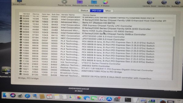

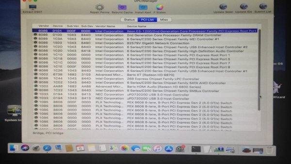

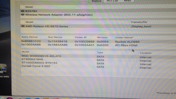

se puoi posta le foto di dpci manager...voglio vedere alcune cose
@Gengik84[/mention] ti tengo aggiornato un po' alla volta così ti magari ti può essere utile.
