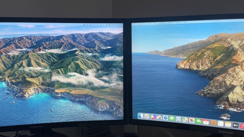

con la 710 era lo stesso, sempre schermo rosa?
no, quella scheda è vecchia ma pienamente supportata. la butti dentro e funziona perfettamente. peccato che è un giocattolo...

Temo che sia così. Comunque ho sbirciato altri siti e pare che tutti stiano tentando di "aprire" Big Sur. Questo sistema sta creando problemi per motivi diversi a molti... ovvio che chi ha un vero iMac non ha nessun problema.
Attualmente sto usando la GeForce. Che scheda video mi consigliate di comprare? non intendo cambiare i monitor, il full HD per me è più che sufficiente....
Non hai risposto alla domanda, conosco bene la 710
ripeto hai istallato con la 710 e poi hai messo la 560?
appunto se hai problemi è per quello
istalla il sistema con la 560 e vedi
dico perche ho avuto lo stesso problema
mettendo una r9 270x su un sistema dove avevo istallato con la gt 710
quindi se la 710 non ti da il problema, dipende da quello

devi sapere che durante il periodo delle beta avevo già intuito il problema e ho fatto vari test. Ho provato a fare entrambe le cose. Il risultato non cambia. Se fai una installazione con la 560 da zero, cioè con HD vuoto, ti becchi lo schermo violetto dalla prima schermata e te lo porti dietro per tutta la durata dell'installazione. Se fai in altro modo il risultato è identico.
Scusa se non ti ho risposto chiaramente prima, e grazie per il tuo interesse... lo apprezzo molto.
ma guarda che credo che problemi simili o comunque relativi al fatto di non poter toccare i file di sistema li stanno avendo molte persone. hackingtor, ovviamente. Qualcuno se ne uscirà con la soluzione... prima o poi. Io vorrei comprare un'altra scheda grafica. Magari che come la 710 basta che la metti li e si comporta come se fosse nata per l'SO.
tu hai la 570. ovviamente sarà più recente della mia... come si comporta?
considera che il problema si presenta solo se hai dual screen o se colleghi il monitor alla porta DVI...

Tempo fa avevo letto una guida che spiegava che il problema (e tutti quelli simili) e dovuto al fatto che andrebbero rimappate le porte. Ma mi sembrava un processo non proprio privo di difficoltà...
Aggiornamento: (mi sembra doveroso spiegare come probabilmente risolverò il problema del Magenta dopo avervi afflitto con le mie lamentele 😃) : sfruttando la display Port e abbandonando la DVI. Parrebbe che il problema sia solo su quest'ultima... Ho ordinato una cavo HDMI-DP che mi arriverà tra qualche giorno....
Grazie a tutti per aver offerto il vostro supporto.
