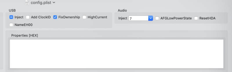

Administrators Gengik84 Posted February 10, 2021 Administrators Share Posted February 10, 2021 per l'audio devi inserire il layout sul config, che attualmente non hai riguardo alla ethernet, sei sicuro che sia quello il giusto kext? se si, in caso scarica in download IntelMausiEthernet e prova questo rimuovendo l'attuale Riguardo alla mappatura avevi anche già fatto ma il problema è che clover non trovava il relativo SSDT nella cartella patched forse modificavi una efi o avviavi da un altra? Link to comment Share on other sites More sharing options...

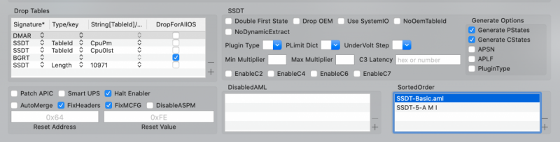

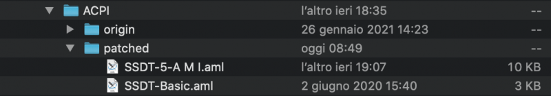

Support Team iCanaro Posted February 10, 2021 Support Team Share Posted February 10, 2021 4 minuti fa, Gengik84 ha scritto: è che clover non trovava il relativo SSDT nella cartella patched ah sino a che non lo rimette in patched, di sicuro Clover non se lo va a cercare da solo nei meandri di nikino nella ultima EFI non è presente nello screenshot postato in sortedorder è sprovvisto di estensione Link to comment Share on other sites More sharing options...

Administrators Gengik84 Posted February 10, 2021 Administrators Share Posted February 10, 2021 3 minuti fa, iCanaro ha scritto: nella ultima EFI non è presente nello screenshot postato in sortedorder è sprovvisto di estensione Non avevo letto il tuo Edit Si ho visto e infatti mi riferivo a prima dicendo "che avevi già fatto" riguardo all'estensione a regola non dovrebbe essere un problema rimuovi un estensione da un .aml, poi fai tasto destro ottieni info di fatto c'è molte persone anche al tempo per esempio usavano DSDT semplicemente nonostante che il config fosse configurato in automatico con relativa estensione Poi oggi potrebbe anche essere cambiato qualcosa, quindi @Nikino se riprovi metti l'estensione anche in sortedOrder 🤞 2 minuti fa, Gengik84 ha scritto: riguardo all'estensione a regola non dovrebbe essere un problema rimuovi un estensione da un .aml, poi fai tasto destro ottieni info di fatto c'è Per spiegarmi meglio , intendo questo Oggi potrebbe basarsi proprio solo sul "nome" e quindi non nome+estensione Indubbiamente da provare e vedere Link to comment Share on other sites More sharing options...
Support Team iCanaro Posted February 10, 2021 Support Team Share Posted February 10, 2021 ma nikino ha sempre la stessa mobo??? nella EFI linkata da gengik vi è già ssdt mappatura SSDT-4-xh_rvp10.aml dalle origin il table length è 10971 basta sistemare la EFI lo screenshot postato da nikino vedo acpi diverse, sono state estratte con OC? e comunque è da questo screenshot che mi riferisco manca estensione Link to comment Share on other sites More sharing options...
Administrators Gengik84 Posted February 10, 2021 Administrators Share Posted February 10, 2021 Dove dici? nella efi del 1 Febbraio io vedo SSDT-5-AMI e nel config c'è dichiarato ma senza estensione, come hai detto tu prima io mi stavo riferendo solo a questa a riguardo della mappatura Link to comment Share on other sites More sharing options...

Administrators Gengik84 Posted February 10, 2021 Administrators Share Posted February 10, 2021 Ah, quello non ho riguardato sinceramente 🙂 guardavo solo quella efi specifica Comunque dai mal di poco @Nikino prendi SSDT-5 dalla efi del 1 Febbraio e riconfigura il config a modo mettendo il nome al completo in sortedorder ricordati di rimuovere usbinjectall riavvia e posta ioreg così vediamo se va bene o meno Link to comment Share on other sites More sharing options...

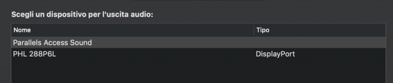

Nikino Posted February 11, 2021 Author Share Posted February 11, 2021 Buongiorno, grazie per la discussione. @iCanaro il primo post è di un sacco di tempo fa, la efi attuale è tutta nuova da clover 5128 e anche il bios aggiornato, motivo per cui non trovi più la vecchia mappatura. Attualmente vorrei risolvere il problema dell'ethernet e dell'audio. i layout audio li ho provati tutti inserendoli come in foto, ma non va non si vede proprio. per l'ethernet, ho provato il kext nuovo ma niente. mi vede solo il wifi, per fortuna... con la vecchia efi incasinata funzionavano entrambi Link to comment Share on other sites More sharing options...
