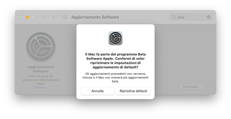

Agostino94 Posted November 11, 2020 Share Posted November 11, 2020 Ragazzi vi comunico che sono riuscito ad aggiornare alla RC 2 tranquillamente. Ora vi chiedo per poter ritornare alla versione stabile domani cosa bisogna fare? grazie Link to comment Share on other sites More sharing options...
philarticolo31 Posted November 11, 2020 Share Posted November 11, 2020 Adesso, Agostino94 ha scritto: Ragazzi vi comunico che sono riuscito ad aggiornare alla RC 2 tranquillamente. Ora vi chiedo per poter ritornare alla versione stabile domani cosa bisogna fare? grazie Clicca su "dettagli" sotto all'icona "aggiornamento software" che vedi in trasparenza 1 Link to comment Share on other sites More sharing options...
Agostino94 Posted November 11, 2020 Share Posted November 11, 2020 3 minutes ago, philarticolo31 said: Clicca su "dettagli" sotto all'icona "aggiornamento software" che vedi in trasparenza ok fatto...grazie Link to comment Share on other sites More sharing options...

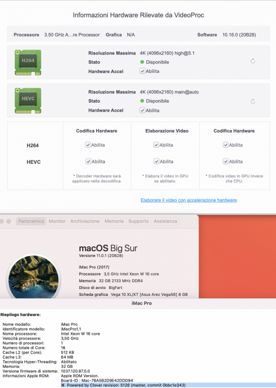

morfy Posted November 12, 2020 Share Posted November 12, 2020 Avviando il mio ssd portable aggiornamento mi è uscita questa...sto scaricando... Link to comment Share on other sites More sharing options...
morfy Posted November 12, 2020 Share Posted November 12, 2020 Aggiornamento riuscito Clover R5126. Link to comment Share on other sites More sharing options...
