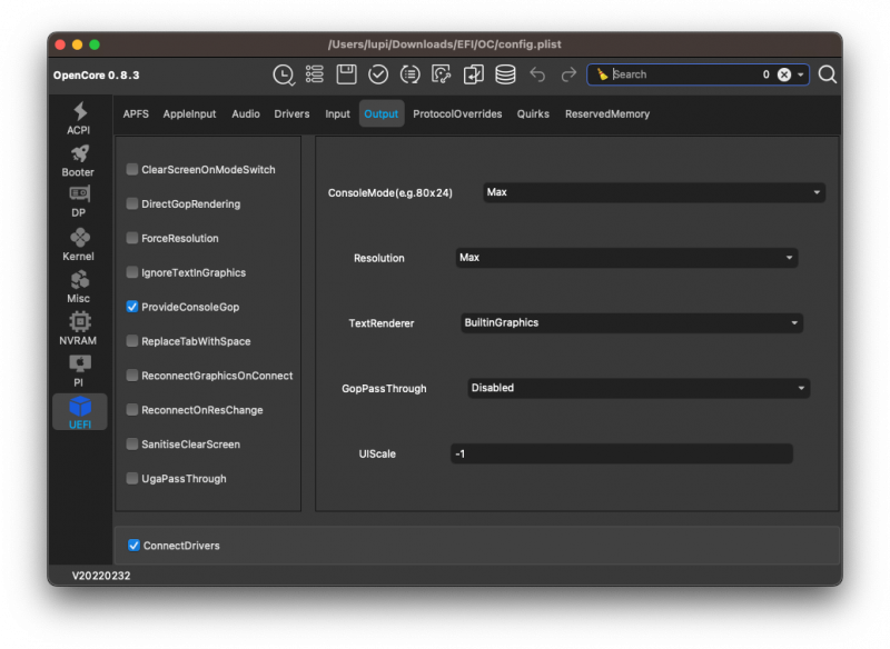

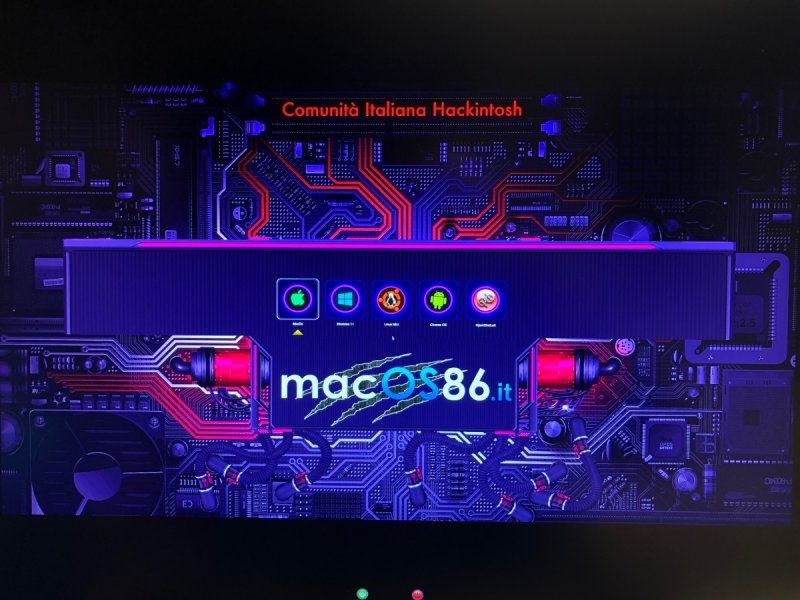

9 minutes ago, AlexAMD said:
Ciao a tutti, volevo chiedervi un piccolo aiuto perché anche io ho scarica un tema per OC tramite Theme Downloader ma al riavvio ho questa scherma , vedi immagine ...
ha i bordi neri intorno e non è a tutto schermo .... ho tralasciato qualche impostazione?????
Foto 1
Foto 2 impostazioni

unmmm non credo , sembra piu' " mio " di tema 🙂  , comunque il problema non e' di chi e' il tema  🙃
ma quello di provare a risolvere , potrebbe dipendere dalla risoluzione  il background e' 3840 × 2160 per monitor 1920x1080
hai questa risoluzione come monitor ?  ( si modificare la la ris. in caso e' diversa )
Altra cosa in UEFI  >  Output > UIScale  cosa hai come valore ?
Puoi provare  questi valori
• 1 > 1x scaling, corresponds to normal displays.
• 2 > 2x scaling, corresponds to HiDPI displays.
• -1 > leaves the current variable unchanged.
• 0 > automatically chooses scaling based on the current resolution.
