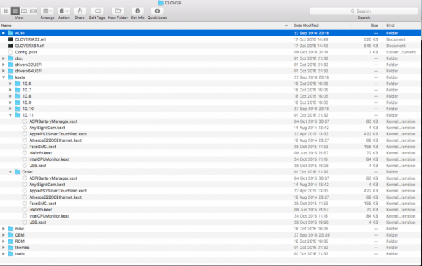

- poi copio i kext che ho gia nella cartella EFI dello stesso , nella cartella EFI della usb nella cartella clover/kext/other , poi gli copio anche fakesmc.kext

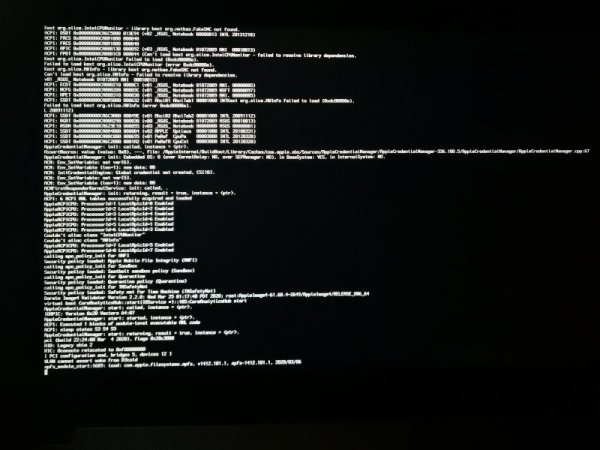

avviando in verbose mode -v
si blocca qui....
cosa sbaglio?

Poi nella cartella 10.11 non ti servono kext se li hai già messi su other

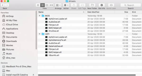

Dovresti avere una cartella chiamata "drivers" oppure "drivers64UEFI" e dentro dovresti avere diversi file .efi tra cui anche quel file che ti dicevo.
