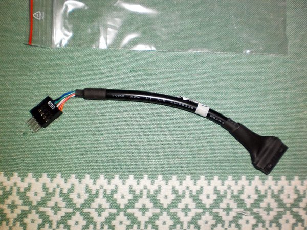

se colleghi esternamente non usare il cavetto a 9 pin ma all'estremità esterna un attacco USB Femmina io uso un cavetto che un periodo davano con i lettori di schede esterne

No quello non va bene guarda il mio esterno
scusa ma non ti arriva all'attacco interno indicato con il n 14 se arriva li sfrutta quello usa il cavo in dotazione che ti hanno dato con la scheda
il connettore interno lo uso per le porte del case..ed il cavo che vedo in dotazione per le schede PCIex wifi/BT che vedo e' un "vecchio" USB2.0 (da 8 pin)
o sbaglio?
questo tuo invece parrebbe giusto..da scheda pciex wifi/bt ad una esterna USB3.x
ri sbaglio?

Si se hai uno di questi hai soluzione al problema anche perché sono lunghi, guarda che li danno anche per gli hd usb 3,0 esterni infatti il mio è uno di quelli default_wink_anim default_wink_anim

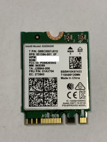

Nessuno ha provato se su M.2 Il WIFI può funzionare...
WIFI

Questi M.2 non usandoli per HD andrebbero sfruttati in altro modo...

la mia "vecchia" x299 designare Ex aveva il modulo wifi/BT su slot m2 sotto il dissipatore laterale, ed alcuni (essendo incompatibile con OSX ) la smontavano mettendocene una compatibile
quindi credo che si possa fare
Ha scritto dopo 2 minuti 1 secondo:
unica cosa (forse ininfluente) che gli slot m2 che vedo a vista hanno una sola riseca sul pcb sulla foto da te postata ne vedo 2. poi per le antenne come ci si comporta?

A vedere in giro un slot M.2 non dovrebbe discriminare SATA o WIFI, ma andrebbe approfondita la questione...

Allora si ce ne sono di diversi tipi e può non essere compatibile.

Ci sono casi di persone che sono riuscite a usare il WiFi su Key M (Xiaomi). Non dovrebbe esserci alcun problema. Con adattatore, ovviamente.
Una full PCIe nativa costa sui 30€ circa, quindi sui desktop conviene evitare le M.2 (imho).
