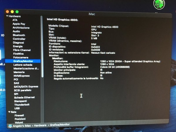

si, cavo già montato e va già a video con il config diciamo originale.
mi provo allora i vari config che mi hai postato.
edit
vado a video sia con il config che con il config-PROP

tieni pronta la pendrive USB che ti potrebbe servire per avviare l'hack, facciamo un esperimento
rimuovi WEG
aggiungi nei kext in EFI questi:
FakePCIID.kext
FakePCIID_Intel_HDMI_Audio.kext | HDMI Audio
FakePCIID_Intel_HD_Graphics.kext | Graphics (IGPU)
https://bitbucket.org/RehabMan/os-x-fake-pci-id/downloads/RehabMan-FakePCIID-2018-1027.zip

cmq, tornado alla prova si blocca qui.
io ho sempre sia il cavo DP>HDMI che quello VGA collegato, dimmi se devo togliere il vga

togli pure i 3 kext e rimetti WEG che proviamo in altro modo
