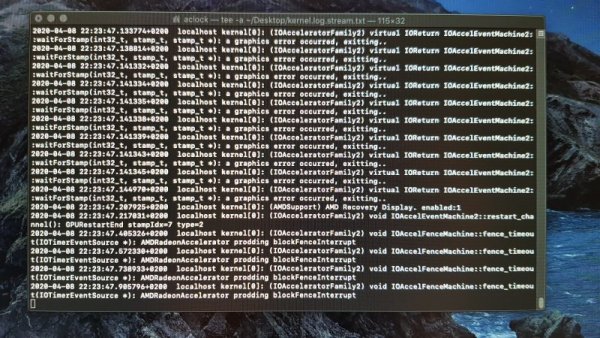

Allora @iCanaro, ho seguito le tue istruzioni. Riavviato col config alternativo affiancato selezionato in boot da Clover. Avviato il log stream subito all'avvio.
Questa volta ci ha messo un po' più di tempo a impallarsi e il processore sembrava meno "sudato"...
L'unica azione da parte mia è stata aprire la cartella sul desktop e scrollare i files.
In realtà non ho visto processi particolarmente stressanti per la CPU da monitoraggio attività, tutt'altro. Eppure le ventole del raffreddamento a liquido al momento del freeze vanno a palla...
kernel.log.stream.txt.zip

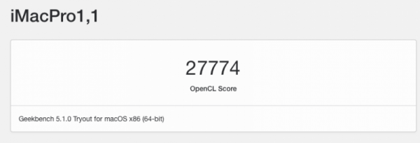

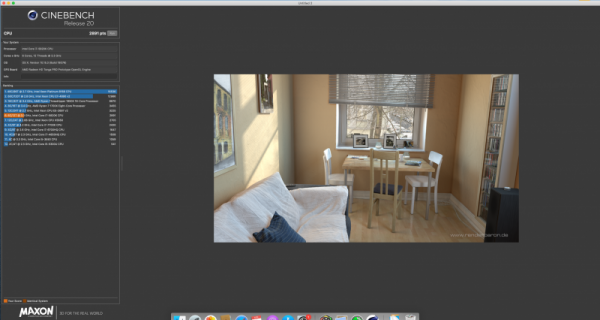

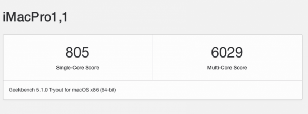

Ciao @iCanaro! Ho provato la configurazione n°3 ma purtroppo aprendo la cartella incriminata, il kernel va in panic subito. Nella mia ignoranza pensavo che WhatEverGreen fosse una condizione necessaria per far girare la scheda video AMD bene. Il fatto che il WEG sia disattivo fa lavorare ugualmente bene la scheda video? Con Final Cut potrei avere problemi?
Ho provato a fare Geek Bench 5 e e Cinebench, e i risultati non mi sembrano niente male per la mia configurazione (ho un po' overcloccato la CPU a 100x41). Il tutto sembra stabile e le temperature sono più che accettabili.
Dici che posso godermi il mio Hackintosh? 😀

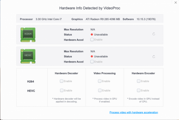

Ho provato entrambi e con entrambio videochecker è ora positivo.
Non so però per quale motivo la decodifica H264 e HEVC non sono supportate... Può in qualche modo essere che vede una R285 quando in realtà la mia GPU è una R380, o non c'entra nulla?
tua CPU haswell, quindi al max potrà essere attivo H264
quello dipende dalla impostazione del config, si vede che tali schede hanno ID uguali
non penso sia la causa, ma si può sempre provare qualcosa.. testa config
