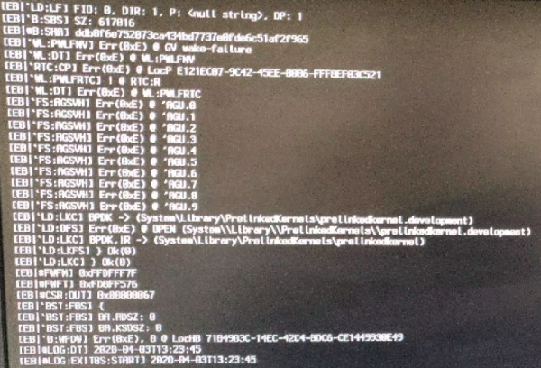

alboz Posted April 6, 2020 Author Share Posted April 6, 2020 Se risolvo sta cosa del glitch strano sono penso a posto. Ah solo una cosa, quando booto in verbose con Catalina usando OpenCore (mi succede però anche su Clover ho notato) vedo queste due schermate BS: Failed to locate bootstrap protocol - Not Found E' normale? Qui invece vedo vari errori, mi sai dire qualcosa a riguardo. Considera che invece su Mojave non me li ha dati questi errori Link to comment Share on other sites More sharing options...
Support Team iCanaro Posted April 6, 2020 Support Team Share Posted April 6, 2020 avendo high sierra, mojave e catalina in contemporanea su diversi hack, ognuno ha reazioni differenti al boot catalina è quello che ne ha di più, e da quel che vedo, ad occhio, mi pare tutto normale, al momento Link to comment Share on other sites More sharing options...
alboz Posted April 6, 2020 Author Share Posted April 6, 2020 Ah ottimo.. Beh si ovviamente ogni versione Mac si comporta in maniera diversa, ma era una curiosità visto che per ora OpenCore è un mondo nuovo per me, così come il mio nuovo Pc che piano piano devo imparare a conoscerlo bene. Perfetto se è tutto normale allora sto tranquillo, poi Catalina non è ancora "finito" diciamo quindi qualche bug lo ha sicuramente. Grazie adesso cercherò di perfezionarmi il tutto (anche se devo dire che non mi pare debba fare molto altro). Ho nvram nativa, ho controllato, tutto l'hardware funziona senza poi troppe patch, driver e kexts, la mappatura l'ho fatta. Mi compro un bel cavo e vediamo se risolto quel problemino, perché se non risolvo allora non so forse avrò bisogno di un monitor con più refresh, o comunque caratteristiche migliori (prima o poi tanto lo dovrò prendere). Link to comment Share on other sites More sharing options...
