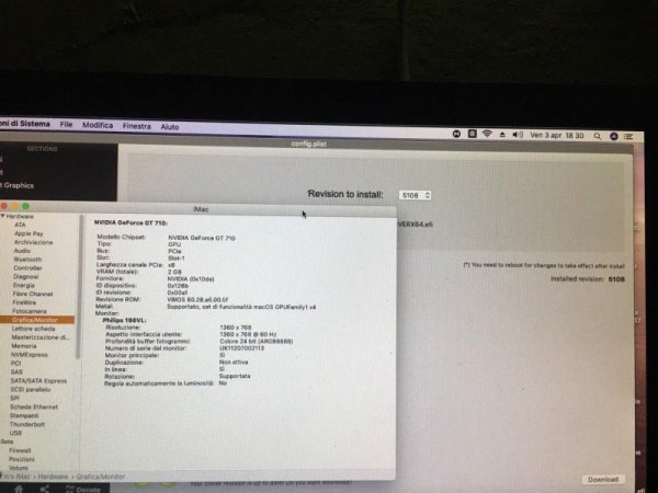

ho provato ad aggiornare Clover sul Desktop 2 in firma, dalla 5107 all'attuale 5108. Ho proceduto come sempre installando il pkg, ma al riavvio, al momento di avviare la grafica, lo schermo resta nero come se andasse fuori sync, perchè sento il suono di quando si scrive la password errata, quindi al login ci arriva lo stesso. Avviando in vesa accedo al desktop regolarmente. Ovviamente rimettendo Clover 5107 tutto torna a posto. Gli altri hack con Catalina, senza schede aggiuntive, sono stati aggiornati alla 5108 senza problemi. Si tratta di qualche bug? E' cambiato qualcosa per le nvidia ancora supportate?

Giusto, non dico di no, anzi, però 13.2 ha sempre funzionato, anche nell'altro hack. Il primo problema l'ho avuto solo ora, con 5108 sul Desktop 2 che ha la GT710, mentre il Desktop 1 e il Notebook 1, che non hanno schede grafiche aggiuntive, hanno digerito il nuovo Clover, e, se ho capito bene, dalla 5107 alla 5108 non mi sembra sia cambiato qualcosa per la grafica. Mi sembra evidente che il problema è legato alla GT710 che per qualche ragione causa lo schermo fuori sincro, nal mio hack almeno, nel tuo si.
Visto che tutto funziona a dovere su tutti i miei hack, preferisco lasciare le cose come stanno. I servizi dovrei riconfigurarli daccapo e onestamente non ne ho voglia.

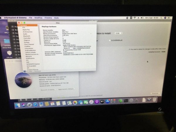

Bene, togliendo la spunta funziona anche Clover 5108.
Carlo, mi avevi suggerito la prova anche nei primi messaggi, e questo alla fine è risultato risolutivo. Però il cambio di smbios sarebbe stato superfluo, anche perchè la cpu e la piattaforma, secondo me, è più consona al smbios 13.2 che al 14.x. Infatti potrebbe funzionare senza GT710 con la grafica integrata, come gli iMac dell'epoca. Concordi?
