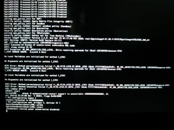

Se carico il DSDT com il metodo _STA della BAT0 nascosto (o meglio rimosso) con
Return (0x0F)
allora non si riavvia e non ci sono molti problemi se non quel blocco in alto...

Non toccare lo status della batteria (lascialo originale) e poi non è che è nascosto.
La batteria non può bloccare il boot così, determinati errori sono normali e avvengono anche con clover, si corregge dopo il discorso.

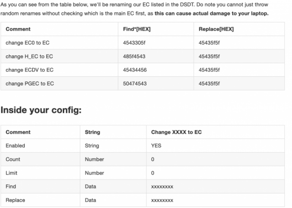

un altra cosa che puoi fare/provare ora per installare è rename acpi EC0 to EC e ovviamente senza il relativo ssdt
Expand
Ok poi dopo i 3 ssdt provo il rename

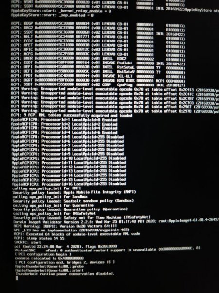

Ecco i risultati, se carico SSDT-EC.aml SSDT-AWAC.aml SSDT-PMC.aml e SSDT-PLUG.aml ho lo stesso reboot del DSDT che provavamo prima, se invece carico SSDT-EC.aml (disabilitato da config.plist) SSDT-AWAC.aml SSDT-PMC.aml e SSDT-PLUG.aml va solamente in panic senza riavviarsi
(seconda situazione con SSDT-EC non caricato)

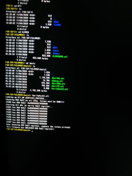

Ok ragazzi, aggiornamenti in merito interessanti. Sono riuscito ad accedere ad alcune (parecchie impostazioni) del bios che di norma non sono raggiungibili, tra cui CFG-Lock, DVMT Pre Allocated (e anche TotalMem di solito impostato su Max, ma questo si configurerà più avanti, quello che più mi doleva appunto era poter avere accesso a quel registro senza patch kernel, e ci sono riuscito - grazie ad una guida su github).
Per sbloccare questo famoso CFG-Lock è stata un po' una via crucis, ho prima consultato altre guide che dicevano che in alcuni lenovo una sequenza di tasti ti permetteva di entrare in modalità BIOS Debug, ma non andava, poi ho provato da UEFI Shell utilizzando il setup_var 0x(offset trovato con UEFITool e Universal IFR Extractor) - 0x0 ma mi dava l'errore "cannot write efi variable" quindi ho dovuto agire seguendo questa guida, che molto probabilmente tradurrò in italiano per dare la possibilità a tutti di accedere a impostazioni nascoste del loro proprio BIOS
https://translate.googleusercontent.com/translate_c?depth=2&nv=1&rurl=translate.google.com&sl=zh-CN&sp=nmt4&tl=en&u=https://github.com/lietxia/XiaoXinAir14IML_2019_hackintosh/wiki/DVMT

Per ora rimango fermo qui... Aggiorno il config togliendo AppleXCPUCfgLock nel frattempo....
p.s. un piccolo passo per un bios, un grande passo per macOS ahahah

Ho provato con I rename EC che mi avevi detto (tutti quelli della tabella che ho mandato in alto e sembrano funzionare senza causare il panic - che accadeva solo via ok custom dsdt, provati i tuoi due, entrambi causano il panic su CR2)

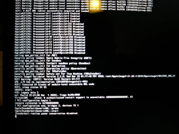

L'errore preciso su cui riesco ad arrivare è questo
Thunderbolt runtime power conservation disabled.
Se lo so cerca su internet è capitato a molti... Forse è li che si blocca (avevamo ipotizzato che potesse non essere quello l'errore)

a te serve uno solo EC0 to EC

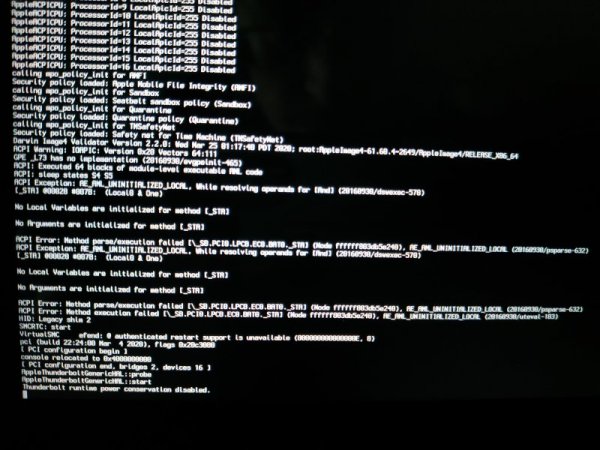

Allora ho rifatto i test: nelle foto allegate puoi trovare il blocco e la configurazione, ho questi
(Vedi 2 foto allegate e vedi nome foto)
Probabile che mi sia spiegato male prima, sono disposto a ripetere i test per qualsiasi chiarimento...

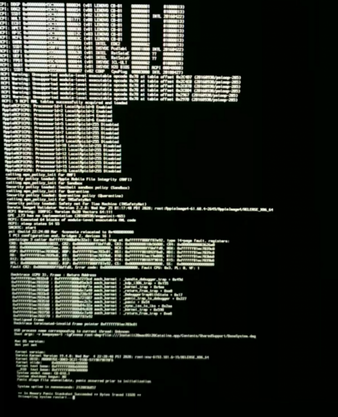

Nel video allegato utilizzo SSDT-PMC AWAC e PLUG, e sembra di avere un panic simile a quello che avevo con il dsdt, ma è da confrontare con il video del post precedente (comunque analizzandolo sembra appunto sempre "fault CR0 o CR2")
Con il Rename DSDT EC0 to EC o senza il blocco è lo stesso a quanto pare
