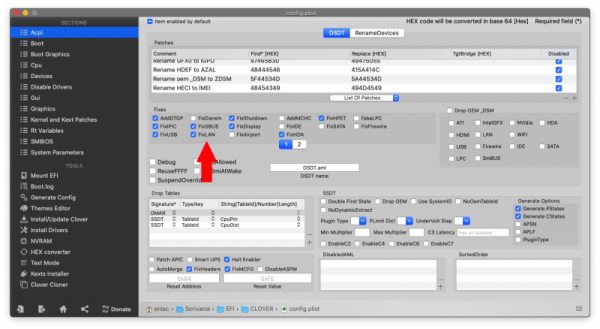

ho seguito la guida , l-unica cosa che non ho capito e disabiltare i fix sia wold che way , almeno se non ricordo
Devi modificare il config con clover configurator, nella parte Acpi devi disabilitare i fix.
Come ha detto @Eniac nella parte smbios imposta imac 19.1( lo selezioni dal menù a tendina a destra)

questa è la sezione con i fix da disabilitare
Dovresti aggiungere anche usbinjectall.kext ed i fix per port limit altrimenti è probabile che avrai problemi con le usb...poi vedremo per il port mapping appena riesci a fare il boot
Adessp nella  sezione acpi/dsdt patches abilita solo  rename _DSM to ZDSM
Controlla bene i fix sottostanti, devi disabilitarli tutti, ne hai lasciati alcuni attivi, uno nella pagina 1 e tre nella pagina 2
ti metto una foto così capisci meglio
poi vai nella mia guida "ssdt per hack" , trovi in fondo SSDT_390+biosFix V2
scaricalo, decomprimilo e collocalo in EFI/Clover/acpi/patched
riprova il boot
