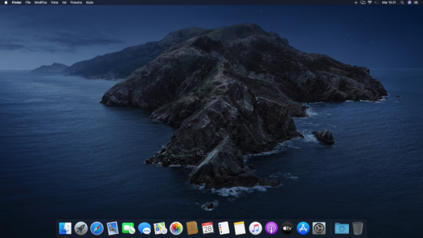

Ho appena fatto il mio primo Ryzentosh, prima volta con OC. E questi sono i risultati 😍:
390518284_Schermata2020-01-28alle15_21_25.thumb.png.aef8493c71d09cca384762384e38749e.png
475404081_Schermata2020-01-28alle15_23_03.thumb.png.20c41a8f7bcc5888388e39cba9fc9159.png
Problemi:

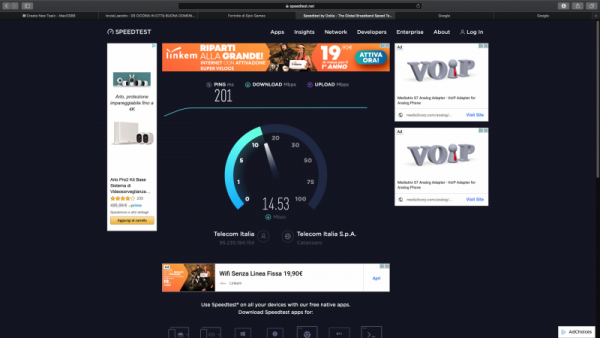

  • La connessione lagga tantissimo, lo SpeedTest in effetti mi da oltre 200 di Ping e 15Mega, nel mio Hackintosh con HS e Clover prendevo 100Mega a pieno nonostante sto un piano sopra il modem e Ping nella media, tra l’altro se apro più cose (Download Twitch YouTube, Ecc si freeza proprio la connessione e devo disattivare e riavviare il Wi-Fi dall’Hack.

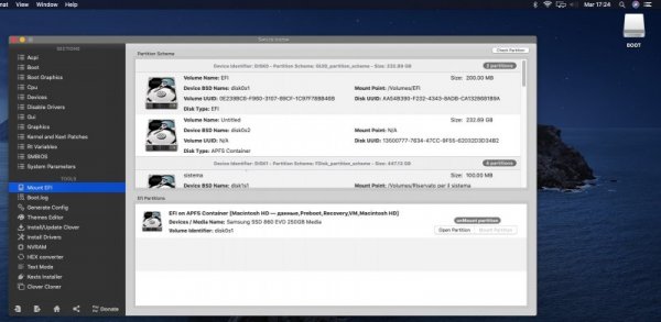

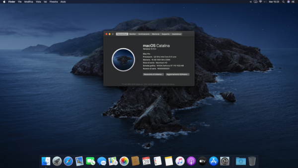

1893483403_Schermata2020-01-28alle15_44_12.thumb.png.f767c0283e2fd322e1c5eead4cdd965f.png
  • Il Numero di serie troppo sgamabile per iMessage, FaceTime, Continuity, HandOff, ecc

Per la connessione sto usando una Fenvi T919, plug & play.

Non mi trova la USB su clover, sarà perché è in FAT32? boh Non posso prendere la EFI così
La roba della USB è risolta, come mi ha detto @Gengik84 mettendo la EFI di OC e togliendo la vecchia di Clover (che stranamente era rimasta dopo aver inizializzato l'SSD in APFS, Boh)

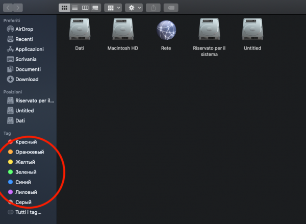

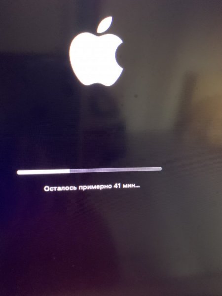

Rega ma sta cosa che è in russo è un bug o è fatto male l'hack e devo rifarlo da capo? Non so se seguite il discord di Vanilla Amd Osx, ma lì a tutti esce così, ho seguito la guida di Snazzy (è consigliata nel discord)
7 minutes ago, Gengik84 said:
forse se imposti la lingua corretta...
Mi spiego meglio :  Quando ho installato Catalina, l’installer del Mac era tutto in russo, ma ho cambiato la lingua di sistema e ho risolto. (tra l'altro il video che gira nel discord su come cambiare la lingua l'ho fatto io, sono tipo un idolo in quel discord 😂) Ora peró quando faccio gli aggiornamenti ho ancora la lingua in russo, come faccio a cambiare questa lingua? Cioè forse è una questione di bootloader boh
Perché se è fatto male ditemelo, sono in tempo e lo rifaccio. Ho seguito il discord vanilla e tutti seguivano la guida di Snazzy ma a tutti si faceva in russo
Edited by Natty

Aspetta la lingua di sistema è in Italiano, è quando faccio gli aggiornamenti che è in russo. Vabbè rifaccio tutto daccapo? Io ci capisco poco rispetto ai big qui nel forum, ma ho dato un'occhiata alla USB e mi sembra okay, facciamo che posto e dai un'occhiata?
no
leggi tu qui in questa guida https://macos86.gitbook.io/guida-opencore/varie/varie/lingua
e correggi tu il tuo config
53 minutes ago, Gengik84 said:
no

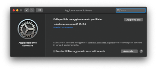

Si effettivamente c'era un altra roba. Fatto. Ora non posso saperlo finché non ci sarà il 10.15.4 oppure:
Ma per togliere queste robe in russo in giro per l'OS dici che mi conviene reinstallare Catalina con la USB in Italiano? 2082667737_Schermata2020-01-29alle14_33_53.thumb.png.63f8de6bfdf7f57c69de88f32972524e.png
91529316_Schermata2020-01-29alle16_08_53.thumb.png.df1898c6e940167b3460109498374f91.png
E anche cartelle varie, ecc.
