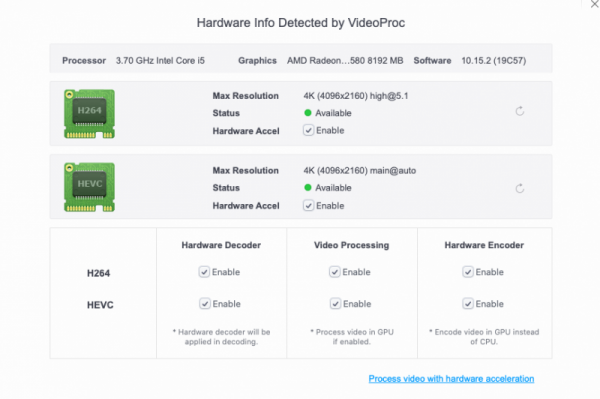

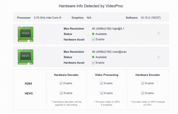

2 hours ago, foskvs said:
Quick Sync è un algoritmo proprietario di Intel, quindi funziona solo sulle sue schede.
Ok, quindi quando videoproc come video card ti fa vedere AMD Radeon... 64 (che usa come acceleratore) non può usare il QS, quindi che accelerazione utilizza?
Usa l’accelerazione della scheda video...ne più ne meno...quicksync alla fine serve solo in combinazione con RX590 a scendere o, per forza di cose, x chi ha solo la igpu ...con Vega con xt con navi , non si usa perché è decisamente meglio disabilitare l’integrata (igpu) e usare esclusivamente la gpu ... 🙂

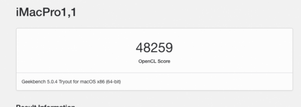

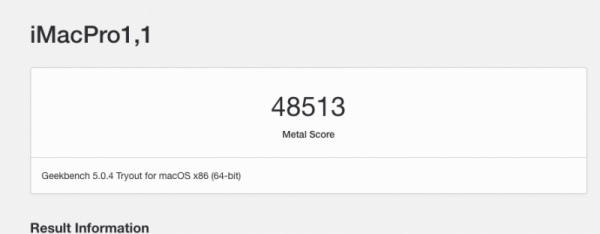

Credo di aver terminato il tutto, al meglio delle mie possibilità e conoscenze.
Rispetto alla configurazione del primo post grazie a voi ho cambiato parecchie cosette, eliminando vari flag non necessari ed affinando ulteriormente il config in base al mio hardware...ci ho messo un bel po'  ma fate conto che fino a qualche setitmana fà manco sapevo cosa fosse un hackintosh 😅

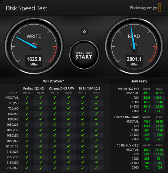

Piccola carrellata:
Geekbench
Encoding Hardware
NVRam (Iniezione e riavvio)
Diskspeed
Cartella EFI + Ioreg
Ioreg iMac Pro 1,1.zipEFI.zip

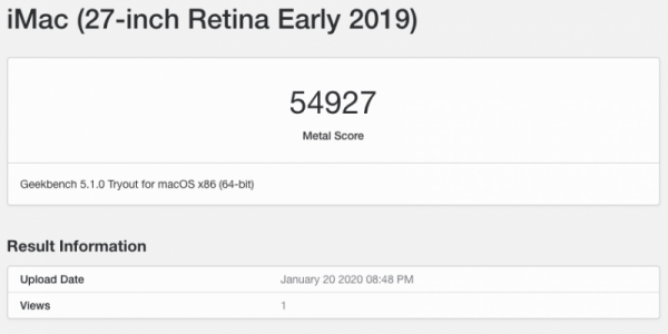

Il 18/1/2020 at 07:40, SemanticA ha scritto:
Hardware molto simile al mio... Consiglio spassionato e personale... tieni imac 19,1, lascia perdere imac pro 1,1...e non guardare geekbench...non stiamo facendo i fighi con io ce l'ho più lungo...meglio avere un hack STABILE con 10000 punti che non avere un hack "ma si vediamo fin che regge" con 15000...al lato pratico nell'uso di tutti i giorni, quei punti fan la differenza su winzoz con i suoi giochini... detto questo, puoi benissimo disabilitare weg con smbios imac19 impostando e iniettando la polaris con clover...esattamente come ti ha mostrato iCanaro qualche post dietro...Hardware molto simile al mio... Consiglio spassionato e personale... tieni imac 19,1, lascia perdere imac pro 1,1...e non guardare geekbench...non stiamo facendo i fighi con io ce l'ho più lungo...meglio avere un hack STABILE con 10000 punti che non avere un hack "ma si vediamo fin che regge" con 15000...al lato pratico nell'uso di tutti i giorni, quei punti fan la differenza su winzoz con i suoi giochini... detto questo, puoi benissimo disabilitare weg con smbios imac19 impostando e iniettando la polaris con clover...esattamente come ti ha mostrato iCanaro qualche post dietro...inserendo come framebuffer "orinoco" che è quello più "prestazionale" (anche li lascia il tempo che trova...)...e soprattutto devi anche inserire il numero delle porte (nel tuo caso 5), altrimenti se utilizzi la DP non vedrai nulla al riavvio (se usi hdmi nessun problema invece) ...ma devi anche abilitare "ATI Inject" ...  detto tutto questo, videoproc anch'esso lascia il tempo che trova... anche perchè se guardi attentamente, mentre fa il test hevc, ammettendo che ti dia il pallino verde, noterai che non fa altro che far comparire error error error etc...il vero test sarebbe aver un monitor della cpu attivo e fare un esportazione hevc con un software che supporta la polaris/ellesmere (la tua RX580)...e guardare se la cpu sforza...se non sforza allora funziona la codifica hardware su RX...se no...c'è qualche problema... successo diverse volte che videoproc dava pallino rosso e in realtà la scheda decodificava a meraviglia...e viceversa... quindi... come si dice dalle mie parti... "vai un tanto al trucco"...oppure... "che dio ci aiuti"... giustamente come diceva iCanaro, ogni hack è a se!... detto questo, hai risolto poi con sleep / stop? ...se al wake funziona tutto e dopo pochi secondi freeza e sei obbligato a riavviare con reset, è un problema di gestione pwr...magari anche delle impostazioni del bios 🙂
Disabilitato weg e seguito le tue indicazioni (graphics + dummykext):
1355266208_Schermata2020-01-20alle19_55_05.thumb.png.b1dd50e5be607192b98f3b5654c94a96.png
1400524811_Schermata2020-01-20alle19_49_07.thumb.png.ba8d4153aee86a8acff4d32fdb843e65.png
Sembrerebbe tutto ok, geekbench uguale identico con weg attivato.
Sono ancora con imacpro 1,1, se ho capito bene passando ad imac 19,1 devo comunque lasciare disattivata l'igpu da bios...l'intento è far lavorare esclusivamente la rx580...giusto?

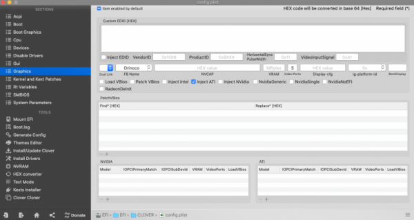

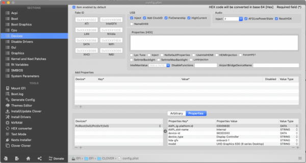

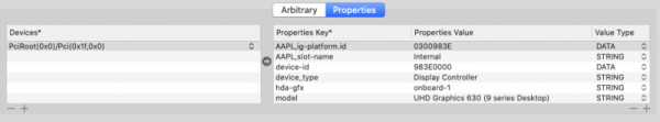

Non proprio...con 19,1 attivi la iGPU e la "usi" insieme la RX580 ...il "famoso" quicksync 😄 ...devi iniettare in clover l'ig-platform id etc...per farla lavorare "senza connettori"...
ti faccio uno screen della mia config su clover per la iGPU
