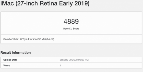

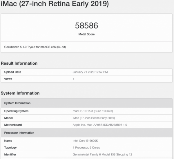

6 ore fa, SemanticA ha scritto:
Ecco il geekbench con "l'altro" firmware ...prima (54927) era con il banco "A" (originale Nitro+) questo invece, è con il banco "B" (Nitro+ Limited Ed.)
Un po è cambiato 🙂
(sempre SENZA WEG)

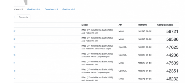

vado OT: ma come fate ad avere un risultato così alto???
Questo è il mio hack...

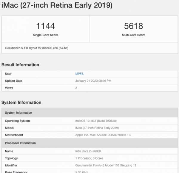

no no no spetta....quello postato da me e dagli altri, è il bench sulla scheda video eh! non sul processore 😄 è il "compute" 😛
Se guardi il "CPU" è basso anche per me! 😛

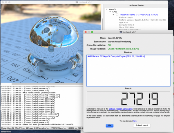

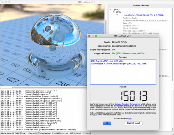

Cmq io per testare la gpu solitamente uso luxmark...
Si ma lux misura solo opencl e non metal...io sono metallara...ahahahahah
...il risultato è differente e non poco...ma pure le schede lo sono! ...io ho preso hw che andasse bene per il mio lavoro...e la 580 è fin che mai!...al contrario di quanti pensino che per lavorare in fotografia ci vadano delle fire-pro o delle quadro... LoL basterebbe una HD4000 xD ahahah
