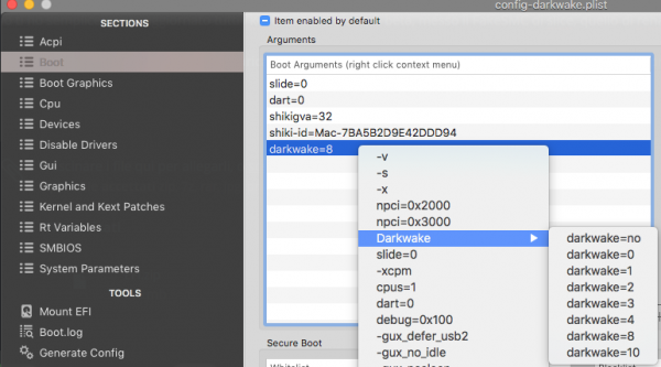

scipione Posted March 29, 2020 Author Share Posted March 29, 2020 Ciao ICanaro, ti allego la EFI senza cartella Apple, che mi avevi chiesto nell'altro Topic.... Te lo invio da qui perché il problema con lo Sleep e il Wake Up mi si verifica con questo mio Hack (n. 1) in Firma. Ho aggiornato a Catalina 10.15.4, ho pure aggiornato i Kext nella Efi alla ultima versione disponibile e ho pure aggiornato Clover alla versione 5107.... Grazie in anticipo. EFI Scipione 2020.zip 1 Link to comment Share on other sites More sharing options...
Support Team iCanaro Posted March 29, 2020 Support Team Share Posted March 29, 2020 @scipione per me la tua EFI è veramente eccellente, hai aggiornato clover e tutti i driver .efi io ti ho semplicemente aggiornato tutti i kexts alle ultimissime beta, messo il FakeSMC di slice, quello di rehabman con i suoi hwsensor l'ho spostato in OFF ti ho aggiunto un config-darkwake da caricare dalla GUI di Clover da testare, ora è impostato a 8, poi puoi provare tutti gli altri valori 🤞 EFI.zip Link to comment Share on other sites More sharing options...
scipione Posted March 29, 2020 Author Share Posted March 29, 2020 1 ora fa, iCanaro ha scritto: @scipione per me la tua EFI è veramente eccellente, hai aggiornato clover e tutti i driver .efi io ti ho semplicemente aggiornato tutti i kexts alle ultimissime beta, messo il FakeSMC di slice, quello di rehabman con i suoi hwsensor l'ho spostato in OFF ti ho aggiunto un config-darkwake da caricare dalla GUI di Clover da testare, ora è impostato a 8, poi puoi provare tutti gli altri valori 🤞 EFI.zip 6 MB · 1 download Ciao ICanaro, innanzitutto grazie. Ho fatto la prova, sostituito EFI , riavviato e mandato il pc in Sleep... Va in Sleep , ma come prima NON si risveglia, va in Panic e devo riavviare con tasto di ripristino... Mi genera questo avviso di Panic che allego zippato in pdf....Magari da questo riesci a capire dove sta il busillis.... Ho provato DARKWAKe 8 , come mi avevi suggerito di fare... Resoconto Panic Wake up... .zip Link to comment Share on other sites More sharing options...
