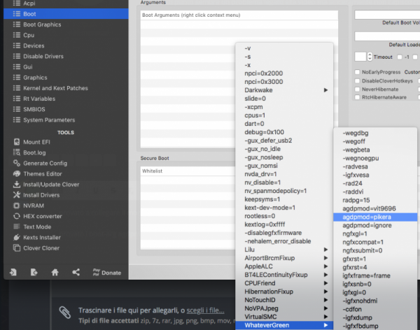

Support Team iCanaro Posted March 16, 2020 Support Team Share Posted March 16, 2020 provato a collegare il monitor ad altre uscite della radeon VII? provato i boot-arg agdpmod mettere il flag a inject ATI e radeondeinit provato? 1 Link to comment Share on other sites More sharing options...
Extreme™ Posted March 16, 2020 Author Share Posted March 16, 2020 Grazie! Provato tutto tranne avvio in VESA che non so come si faccia. Per il momento sempre identico risultato. Se mi dite come avviare in VESA provo anche questo Link to comment Share on other sites More sharing options...
Support Team iCanaro Posted March 16, 2020 Support Team Share Posted March 16, 2020 avviare in vesa = mettere boot-arg -radvesa 1 Link to comment Share on other sites More sharing options...
Extreme™ Posted March 16, 2020 Author Share Posted March 16, 2020 24 minutes ago, iCanaro said: avviare in vesa = mettere boot-arg -radvesa Provato: niente da fare. Dunque, purtroppo questa mobo è arrivata con l'ultimo bios disponibile installato. Nel bios ho modificato questi parametri: 2.) /Advanced/CPU Configuration/ a.) Hyper Threading [ALL]: Enabled b.) MSR Lock Control: Disabled 3.)Advanced/Platform Misc Configuration/ a.) PCI Express Native Power Management: Disabled b.) PCH DMI ASPM: Disabled d.) ASPM: Disabled e.) DMI Link ASPM Control: Disabled f.) PEG - ASMP: Disabled 4.) /Advanced/System Agent Configuration/ a.) Intel VT for Directed I/O (VT-d): Disabled/Enabled 5.) /Boot/ a.) Fast Boot: Disabled 6) /Boot/Boot Configuration a.) Boot Logo Display: Auto b.) Boot up NumLock State: Disabled c.) Setup Mode: Advanced 7.) /Boot/Compatibility Support Module/ a.) Launch CSM: Disabled 8.) /Boot/Secure Boot/ a.) OS Type: Other OS Le virtual machine installate su Vmware che sto usando sono Mojave e Catalina. Ho preparato usb di installazione su Mojave usando insyall macOS v3.4 del capo Da notare: in entrambe le virtual machines l'ultima versione di clover - Clover.app_v1.16_r5105 - non funziona a dovere: nel senso che fatta partire l'installazione non vede la USB collegata e mi fa installare soltanto nel disco rigido virtuale. Perciò ho ovviato all'inconveniente installando clover version v2.5k_r5096 che invece funziona bene. Link to comment Share on other sites More sharing options...
