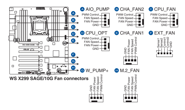

Administrators Gengik84 Posted December 20, 2019 Administrators Share Posted December 20, 2019 ciao di X299 non so ma vedendo le tue immagini non credo che siano dissipati ci sono per esempio altra asus ROG che hanno un vero sistema si dissipazione, anche a liquido, sulla mobo stessa. Quello che tu definisci "guscio per nvme" è di fatto un dissipatore a parte come può essere uno per la cpu io per esempio non li ho 🙂 1 Link to comment Share on other sites More sharing options...
Extreme™ Posted December 20, 2019 Author Share Posted December 20, 2019 Ho visto che questa M.2 fan può essere regolata da bios. Ma se non è dedicata agli M.2 allora a che cosa serve? Ho scritto proprio per togliermi questo dubbio: perché se come dice anche @Gengik84 gli M.2 non sono cooled allora tanti saluti alla Sage! Link to comment Share on other sites More sharing options...
Administrators Gengik84 Posted December 20, 2019 Administrators Share Posted December 20, 2019 se ha una ventola e viene descritto allora ci sta sicuramente ma non so di preciso a cosa serve sul sito del produttore non specificano nulla? comunque @fabiosun ha avuto una sage, ci sta che possa spiegarci il tutto 1 Link to comment Share on other sites More sharing options...

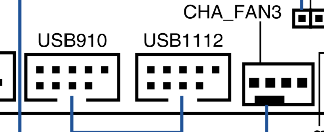

Extreme™ Posted December 26, 2019 Author Share Posted December 26, 2019 Mentre nella mia attuale mobo ad una delle due porte usb che vedete in immagine ho collegato il Bluetooth della scheda Apple AirPort Extreme nella Sage 10/G non trovo la presenza di porte simili a cui connettere la scheda in oggetto. Confermate? Link to comment Share on other sites More sharing options...
Supervisor fabiosun Posted December 26, 2019 Supervisor Share Posted December 26, 2019 Confermo nella 10g non ci sono porte usb 2 se ti servono e se vuoi la sage devi prendere il modello non 10g 1 Link to comment Share on other sites More sharing options...
Supervisor fabiosun Posted December 26, 2019 Supervisor Share Posted December 26, 2019 https://www.amazon.it/ASUS-Intel-server-workstation-motherboard/dp/B078ZTB2BM/ @Extreme™ questa è con usb2 almeno esterne.. 1 Link to comment Share on other sites More sharing options...
Extreme™ Posted December 27, 2019 Author Share Posted December 27, 2019 12 hours ago, fabiosun said: https://www.amazon.it/ASUS-Intel-server-workstation-motherboard/dp/B078ZTB2BM/ @Extreme™ questa è con usb2 almeno esterne.. Ho verificato nel manuale ma neanche questa ha prese usb 2 interne. La designare EX le ha. Così come ad esempio la Asus Rampage Extreme Vi Omega X299. Link to comment Share on other sites More sharing options...
Supervisor fabiosun Posted December 27, 2019 Supervisor Share Posted December 27, 2019 si la sage non 10G le ha esterne e puoi adattare..un amico ha messo una adattatore interno con la sage 10G chiedi a @thenightflyer lui ha la sage 10g con molte cose di quelle che vuoi usare tu 1 Link to comment Share on other sites More sharing options...
Extreme™ Posted December 27, 2019 Author Share Posted December 27, 2019 Beh se ci fosse questo adattatore interno per la Sage versione 10G allora si potrebbe fare. Link to comment Share on other sites More sharing options...
Supervisor fabiosun Posted December 27, 2019 Supervisor Share Posted December 27, 2019 ci sono diverse strade puoi prendere la corrente da una usb esterna oppure dal connettore usb 3 interno o d quello 3.1 devi solo valutare in base alle altre cose che hai ci sono anche schede usb su pci etc 1 Link to comment Share on other sites More sharing options...
