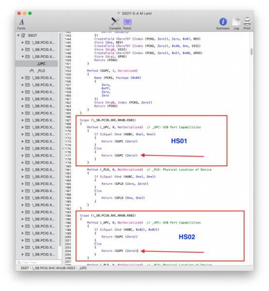

io dovrei disabilitare queste come consigliato da @foskvs:
HS01,
HS02,
HS06,
HS12,
HS14,
SS01,
SS02,
SS03,
SS04,
SS06,
SS07,
SS08,
SS09,
SS10.
ma dall'immagine sopra non leggo nessuno di quei nomi, nemmeno scorrendo in basso su maciasl.. da cosa capisco di quale porta si tratta?

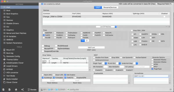

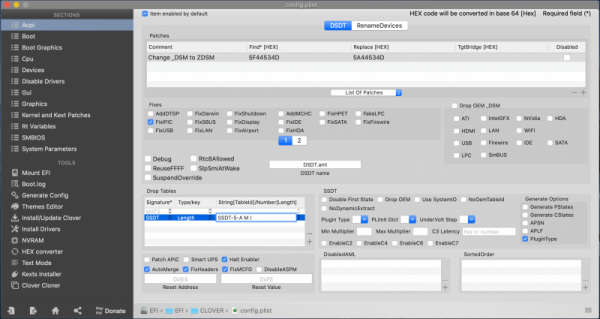

No scusa codesto è l'opposto di quello che ti ho detto poco sopra

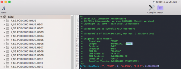

guarda la parte X299, li è spiegato e usa Lenght per droppare la tabella.
Nel tuo caso come hai messo ora è sbagliato, SSDT-5-AMI non corrisponde al tableID
Così devi mettere
Non mi chiedere di spiegarti perchè è già scritto nella guida in quella determinata parte 🙂

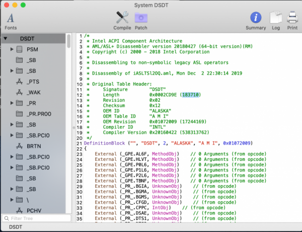

il length lo dovrai prendere dal DSDT delle USB.. mica da altri DSDT 🤣
