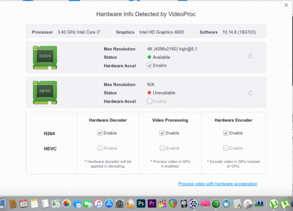

2 - ottimizzazione quicksync/ videoproc non rileva la codifica hvec della rx 580 sapphire pulse
Con smbios 14,1, 15,1 e 14,2 final cut non avvia se associato a ig platform haswell 0x0d220003, mentre inserendo 0x04120004 con smbios 15,1 e 14,2 Final Cut si avvia e da anche degli ottimi risultati testandolo con Brucextest (esportazione del file in 6 secondi o poco più), ma sfortunatamente l’esito di videoproc è il medesimo: spunta rossa sulla codifica hvec.

le mie impressioni dopo una prima veloce lettura sulla baste di quello che hai esposto e fatto correttamente:
ti dico subito che la iGPU essendo haswell avrai solo condifica H264 niente HEVC, il cui supporto è introdotto a partire dal iGPU skylake.. sorry 😞
credimi, ci ho smanettato per settimane per vedere se riuscivo a trovare un qualche barbatrucco per aggirare la cosa.. niente da fare
Usando la dedicata, è corretta l'impostazione per iGPU senza testa 0x04120004 con 14,2 se ti funge anche con 15,1 meglio ancora 👌
