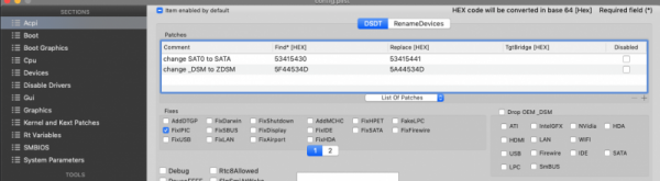

ICAN ho una buona notizia: ho riletto la guida di geng e trovato subito l'errore ... non avevo messo la patches sotto la sezione DSDT 😃
(allego foto di come ho rimediato )
 adesso riavvio e vedo un po' che succede poi ti mando tutto quello che mi hai detto 😃

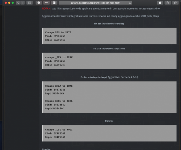

ican ho fatto quanto diceva nella guida di geng, ora ti ho anche allegato sia la EFI sia Ioreg ... fammi sapere 😃
Ho anche un'altra domanda: tutti questi mix che geng ha messo in fondo alla guida li devo attivare secondo te/come faccio a capire se li devo attivare ?

il significato di unica patch richiesta... per te unico che vo' di????
ssdt x hack non è caricato... riprova
non vorrei più ripetere di allegare EFI senza la cartella apple... ce la fa il minions che ti frulla nella zucca, a memorizzare la cosa??? la prossima volta elimino EFI direttamente sino a che non la posti come si deve
le altre cose, al momento ignorale

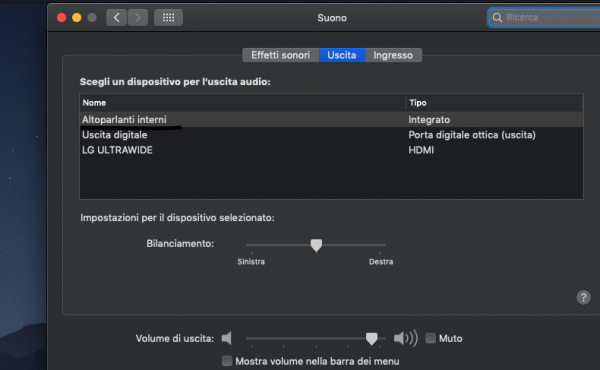

ican male male male ... ho fatto quanto mi hai detto ma la situazione non è migliorata... mi spiego meglio:
ho tolto AppleAlc, ho anche provato varie versioni di VoodoHDA ma niente e ho sempre mantenuto la stessa versione di AppleHDAdisabler
Risultato --> il mic continua a non funzionare e le casse al primo tentativo che avevo fatto si sentivano pianissimo (mettendole a massimo volume a malapena si sentivano)
Poi ho fatto altre prove con altre versioni di VodooHDA ma a na' certa ha smesso di avviare... si bloccava come sempre sulla barra della mela
Cosi ho spento tutto e sbattuto dentro una vecchia versione della EFI (con già però NVRAM e SSDT funzionanti ) ma con ancora AppleALC e le casse funzionano benissimo ma il mic ancora niente.
Ci tengo a specificare che nelle impostazioni quando andavo sotto suono con AppleAlc mi dava una schermata differente rispetto a VodooHDA (ovviamente nelle uscite audio possibili)
Allego screen--> in particolare ho notato che mentre con AppleALC mi appare altoparlanti interni e  funziona benissimo sentendosi anche egregiamente con VodoooHDA non mi appare
