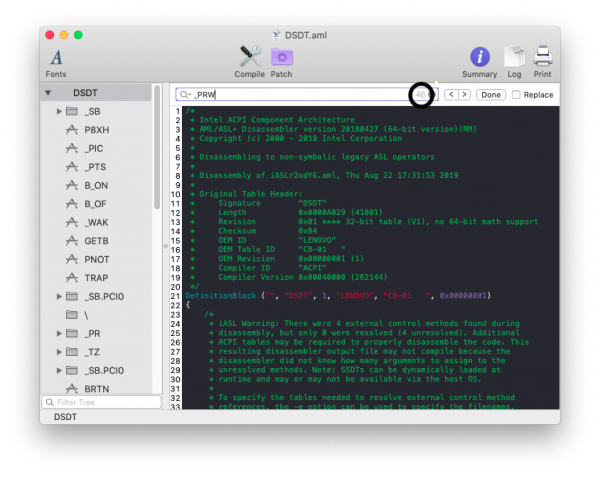

Questo è il mio DSDT pulito, riestratto quando ho scritto di averlo ricreato, se cerchi _PRW dà ben 46 occorrenze
ma cosa c'entra codesto?
anche se scrivi NEED ti potrebbe dire che ce ne sono 100.... esempio anche commenti "needed"
Parliamo di tutt'altra cosa e poi spiegami dove è 0x0D...
Ha scritto dopo 57 secondi:
Riscaricato il dsdt che hai allegato ora e ti confermo che nessun prw ha 0D
"Gengik84" post_id="40967" time="1566489535" user_id="2">
A questo punto mi sa che non ho capito come funziona imbarazzati32
Come ti avevo scritto ho cercato _PRW ed ho visto sotto alcuni di essi la scritta 0x0D però magari ho letto male io, mi spiegheresti come capirlo ?
