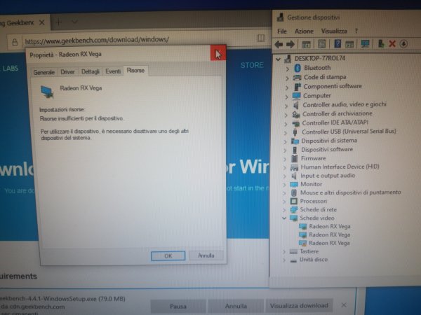

Sto installando i driver thunderbolt 3, cosa devo fare poi per farla vedere a windows?
Ha scritto dopo 16 minuti 5 secondi:
GPU da windows letta correttamente
Ha scritto dopo 50 minuti 33 secondi:
La situazione è questa su windows
"iCanaro" post_id="40412" time="1565811917" user_id="57">
te lo dice... dovrai andare nel BIOS e liberare un IRQ
non so'... magari hai lasciato attivo porte seriali, vedi un po' se puoi disabilitare qualcosa
Ma senza dover far questo, visto che windows non lo userà posso procedere con MacOS?
mmmm prova... ma avere troppi IRQ condivisi poi può causare problemi a qualsiasi OS... liberare risorse disabilitando da BIOS componenti che non si usano, è sempre buona cosa... ora non conosco il BIOS della tua mobo... ma facciamo un'esempio, mettiamo chessò che abbia attivo il firewire.. ecco che te ne fai? lo disabiliti.
Spero di avere reso l'idea :)

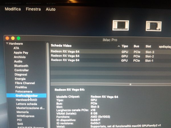

Comunque: c'è un modo per far andare l'hot plug della usb-c? Se collego il dispositivo prima dell'avvio nessun problema, lo rileva e lo fa usare, se lo collego dopo no. Gli SSD esterni via usb-c li rileva tranquillamente a patto che siano collegati prima dello start-up
Allora stamattina ho usato Hackintool per sistemare le porte collegando tutto alle usb-c per farle rilevare e abilitando tutte le usb con una usb, cancellato quelle di troppo e esportato. copiati i file che ha generato in acpi patched, e il kext in other, rimossi conche i Patcher da Clover Configurator e vanno. ora avevo trovato un SSDT per abilitare l'hot plug ma nada, allego il nuovo Clover e ioreg (ho lasciato il SSDT che avevo aggiunto per l'hot plug)
Ha scritto dopo 2 minuti 7 secondi:
La vega rilevata con la e-gpu non riesco a bencharla neanche con geeckbench. Se collego un hub o qualsiasi cosa alla usb-c che non sia la Vega è invece utilizzabile

Si ho installato windows e driver thunderbolt. Una volta però collegata la Vega 64 la rileva però dice che non ha sufficienti risorse per usarla. Da li ho cambiato le impostazioni del BIOS e va anche in MacOS. Cioè viene rilevata però non è usabile in benchmark. Qualsiasi altro dispositivo thunderbolt/usb-c viene riconosciuto correttamente se collegato prima dello start-up. Le porte le ho mappate con hackintool non so se è la guida a cui fai riferimento. Dovrò gestire 8 monitor/proiettori per un progetto, e già così probabilmente farò fatica... Non trovo modi per fare andare l'hot plug, credo di essere arrivato al limite di questa macchina
