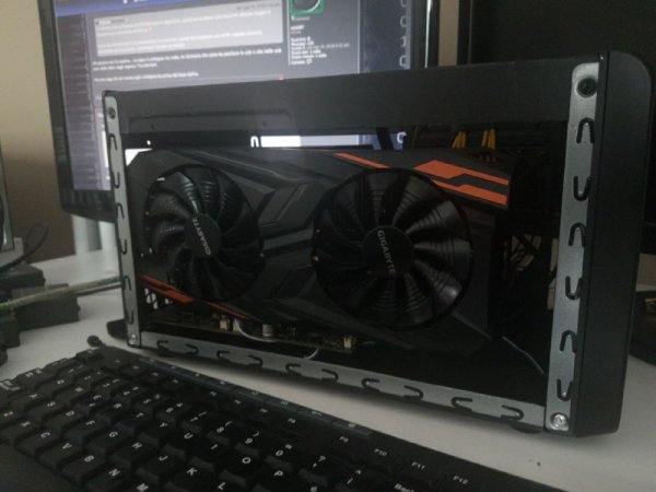

Ah questo non lo sapevo... La egpu è collegata ma nada, mi dicevano che sono da patchare le usb-c che nelle usb non vedo idem negli ingressi Thunderbolt.
Ho una vega 64 nel sonate egfx collegata da prima del boot dell'os
Ha scritto dopo 4 minuti 41 secondi:
eccola

La TB va attivata da Windows e le periferiche vanno accese prima della accensione del pc
Difficoltoso il plug and play come la riconnessione
Da provare su entrambi le porte
La gpu l'ho accesa prima di aver acceso il pc. Quindi per forza windows per farla andare la e-gpu... Senza non si riesce?

Va attivata una volta su Windows
Mettendo i suoi driver
Poi metti sl0 sul bios
One shot
Poi va
Potresti aver bisogno di un ssdt per connettere dei dischi thunderbolt
In generale è un po’ rognosa la tb

Una volta messi i drivers in Windows verifica che la scheda su box tb funzioni da li
Poi dovrebbe andare anche su OS X
al momento sto scaricando l'os per installarlo poi sul mio t5 e usarlo via Thunderbolt per farci il boot. installo tutti i driver ecc. Verifico che la rilevi, entro nel bios, cambio quell'opzione detta prima, e come per "magia" in MacOS andrà?
