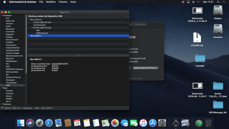

Con Mojave ho riscontrato questo problema: il Bluethooth non va e non vede tutte le porte usb.
Allego la efi, hack_info non so cosa sia, dpciManager lo sto scaricando poi lo passo su Mojave ( ancora sono senza driver per la mia scheda usb wif)

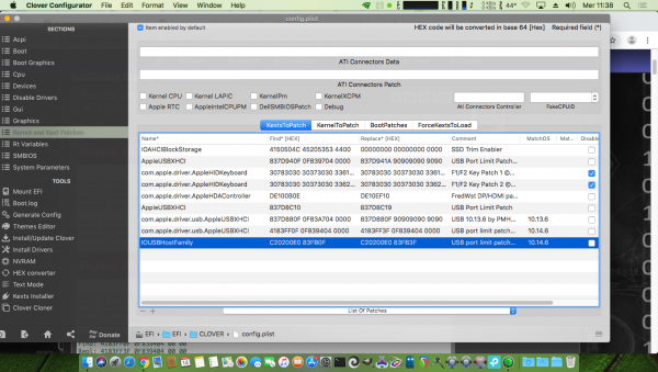

per le USB dovrai inserire nei kext in EFI USBIjectall + https://www.macos86.it/viewtopic.php?p=22824#p22824">port limit patch per la tua versione di macOS.
Fatto questo poi dovresti avere tutte le USB operative, il passo successivo sarà la mappature delle USB per rientrare nei limiti Apple e non avere poi nessun problema in futuro con aggiornamenti o nuove versioni macOS

Forse sono stupido io... Non trovo quel clicca qui... LA versione è l'ultima di mojave. quindi aggiungo le 3 righe nel config.
Per la mappatura idem bisogna che mi ci seguite voi, perchè non l'ho mai fatto...

inserito kext e due patch in fondo
