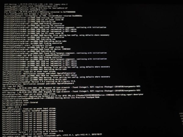

Mattia27c Posted November 22, 2019 Share Posted November 22, 2019 Che ci sia qualche interferenza con i kext PS2? @Gengik84 Link to comment Share on other sites More sharing options...

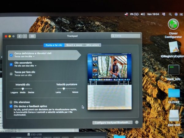

Mattia27c Posted November 22, 2019 Share Posted November 22, 2019 (edited) @Gengik84 Ok allora, ho messo il primo dsdt che mi avevi patchato.... la percentuale della batteria ora compare, ma rimane allo 0% (riconosce se lo collego alla corrente) . Il touchpad NON funziona ma nelle impostazioni ora mi fa vedere tutto il menu relativo, cosa che prima non c era . allego... ultima prova.zip Edited November 22, 2019 by Mattia27c Link to comment Share on other sites More sharing options...
Administrators Gengik84 Posted November 22, 2019 Administrators Share Posted November 22, 2019 Il trackpad risulterebbe completamente caricato da ioreg Fai questa prova, cambia smbios in MBP 13... magari prova su una usb e usala per il boot Link to comment Share on other sites More sharing options...

Administrators Gengik84 Posted November 27, 2019 Administrators Share Posted November 27, 2019 Cosa? del trackpad? risulta caricato quindi strano che non ti vada minimamente... ma dipende dai kext Link to comment Share on other sites More sharing options...
