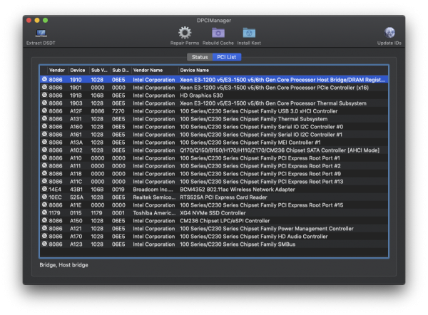

Dopo aver fixato le usb gli unici due "problemi" rimasti sono il card reader e il suono che è gracchiante in cuffie
il card reader da DPCIManager è :
10EC, 525A, 1028, 06E5, Realtek Semiconductor Co., Ltd., RTS525A PCI Express Card Reader
