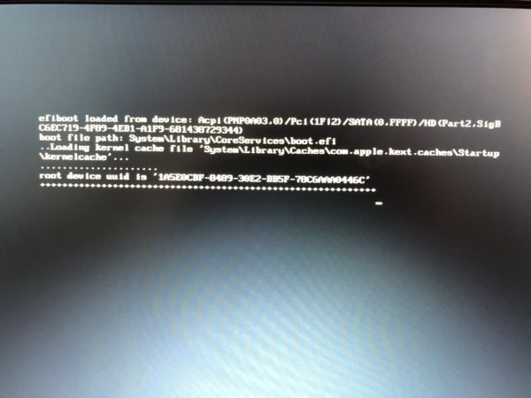

Già presa quella efi, messo i kext sia in Other (e poi che anche in 10.11 come seconda prova), con ssd 10.11.6 ma non parte, si ferma sempre alla prima riga della verbose ( riga fatta solo di "++++++++++++++++")

Niente, anche con rootless l'unica cosa che fa è una riga di ++++++++++++++++ e nient'altro neanche lasciando passare un paio di minuti

L’errore che mi da avviando questo disco dal suo boot è quello allegato
