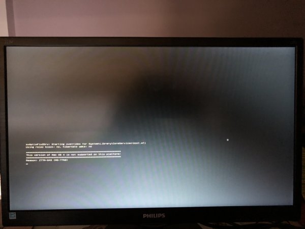

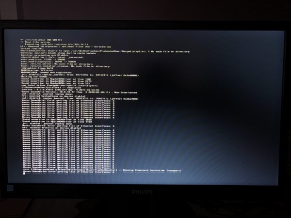

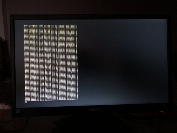

Ho provato là efi pulita pulita generata dall’installazione nuova di clover sulla chiavetta, stessa cosa che sopra, si riavvia in tempo zero e non riesco nemmeno a fare la foto alla verbose
Con la efi che hai preparato tu Carlo il risultato è quello allegato, bloccato lì e poi riavvio dopo 30 secondi
Senza verbose, divieto sulla mela e poi riavvio dopo 30 secondi
