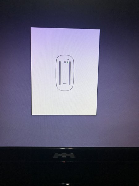

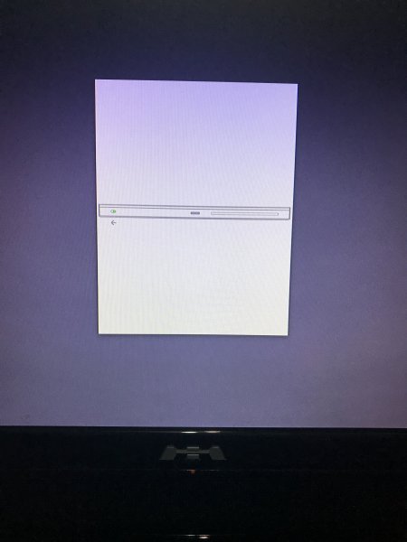

Aggiornamento: Prima di uscire ho provato a far partire l'installazione con la nuova configurazione. Ci sono degli errori e non penso siano gli unici
https://postimg.cc/Yv7ZNjCG">IMG-E2248.jpg
Non so se l'installer generi un log completo che posso allegare, nel caso dite pure. Comunque l'installazione di per sé parte, ma non riconosce il mouse e penso neanche la tastiera ed è ferma sulle due immagini allegate. Grazie ancora per il supporto.

prova a aggiungere USBInjectALL insieme a fakesmc
Provo e vi aggiorno.
Edit: ragazzi ho installato high sierra con le impostazioni fornite. Se vado in informazioni ha rilevato anche adeguatamente la scheda video.
