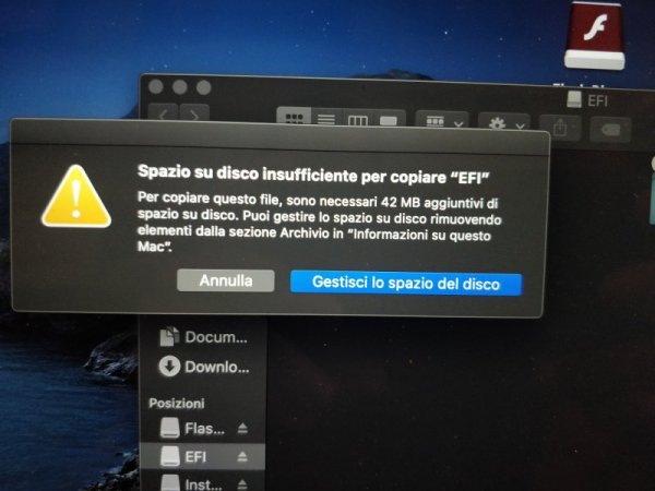

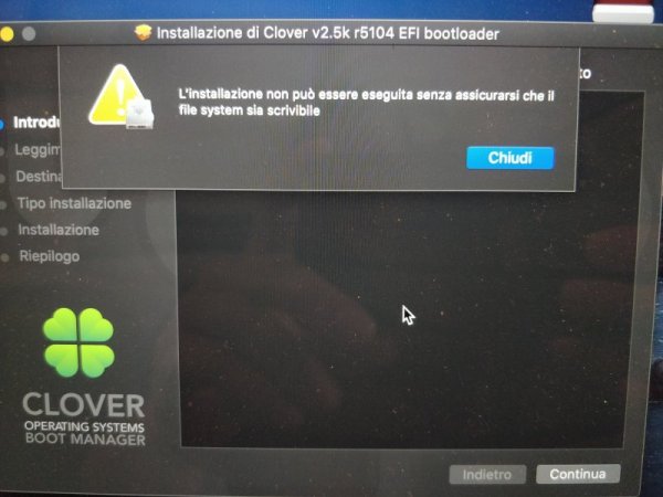

YbozzoY Posted March 20, 2020 Share Posted March 20, 2020 Oltre a quel problema se provo a fare una chiavetta da zero prima cosa non mi fa installare clover come da immagine. E se provo a montare la EFI per copiare all'interno una cartella mi dice che non ho spazio. Uso un MacBook per far tutto. Incredibile che non me va una giusta Link to comment Share on other sites More sharing options...
Administrators Gengik84 Posted March 20, 2020 Administrators Share Posted March 20, 2020 con la partizione efi montata, svuota il cestino.. 1 Link to comment Share on other sites More sharing options...
YbozzoY Posted March 20, 2020 Share Posted March 20, 2020 Ho risolto per quanto riguarda lo spazio della EFI, però ho sempre lo stesso problema per l'installazione di clover. Ora ho provato a rimettere la mia EFI la quale sono riuscito ad installare e riprovare da zero. Purtroppo con le altre non mi vede i dischi interni Link to comment Share on other sites More sharing options...
Administrators Gengik84 Posted March 20, 2020 Administrators Share Posted March 20, 2020 perchè quella era configurata mentre la efi che crea clover è base, non è specifica per un determinato hardware Link to comment Share on other sites More sharing options...
YbozzoY Posted March 20, 2020 Share Posted March 20, 2020 Eh si, difatti volevo ricreare una chiavetta da zero, ma Clover non riesco ad installarlo, di conseguenza devo prendere efi in giro e provare. Link to comment Share on other sites More sharing options...
Support Team iCanaro Posted March 20, 2020 Support Team Share Posted March 20, 2020 stai usando clover e clover app 5106??? https://github.com/CloverHackyColor/CloverBootloader/releases/tag/5106 6 ore fa, YbozzoY ha scritto: Purtroppo con le altre non mi vede i dischi interni  per i dischi basta siano presenti i driver .efi APFS e VboxHFSplus nel config --> GUI --> Scan = Auto YES premuto, deve essere blu Link to comment Share on other sites More sharing options...
