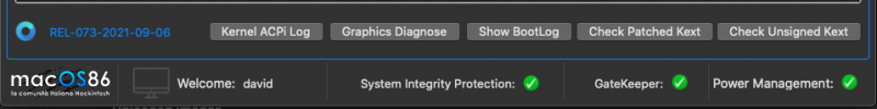

Si tratta di hack check di @Gengik84 lo trovi nella sezione download
P.S.
Ma non si tratta di un programma per l'editing del config.plist , serve , come dice il nome, per il check del sistema, per editare il config ti consiglio caldamente Plist editor.

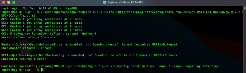

se fai ocsnapshot  con  ProperTree potrebbe non salvare il plist correttamente ricontrolla conn ocvalidate
grazie sono un pollo, l'avevo validato con ocvalidate... della 0.7.2 🤦‍♂️
15 minutes ago, antuneddu said:
@the77joker  dai un occhiata qui
https://www.macos86.it/topic/1187-opencore-aka-oc-nuovo-bootloader/page/62/?tab=comments#comment-118626
se fai ocsnapshot  con  ProperTree potrebbe non salvare il plist correttamente ricontrolla con ocvalidate
credo proprio sia cosi, che altro posso usare?
OCS: Couldn't get array serialized at 0 index!
OCS: Couldn't get array serialized at 1 index!
Serialisation returns 2 errors!
Completed validating /Volumes/EFI/EFI/OC/config.plist in 1 ms. Found 2 issues requiring attention.

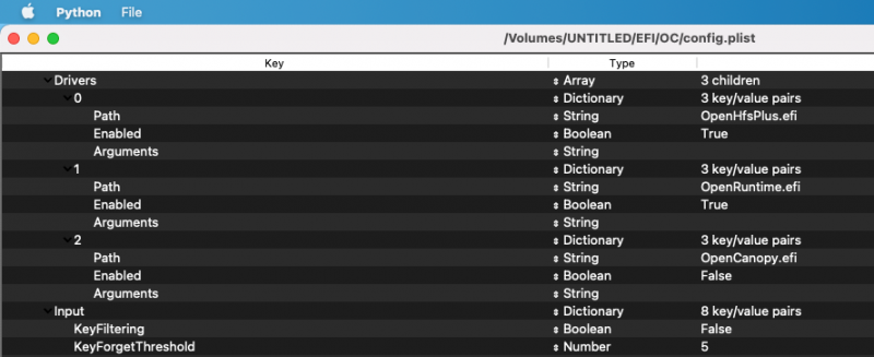

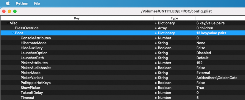

Ciao a tutti, sono riuscito ad aggiornare correttamente ad OC 0.7.3 grazie alla mini guida scritta da @antuneddu
Il problema è che invece di visualizzare il tema GoldenGate di Acidanthera vedo il picker normalmente (senza temi)
Ecco sezione Misc > Boot e UEFI > Drivers del mio config
Edited by damiandrake
