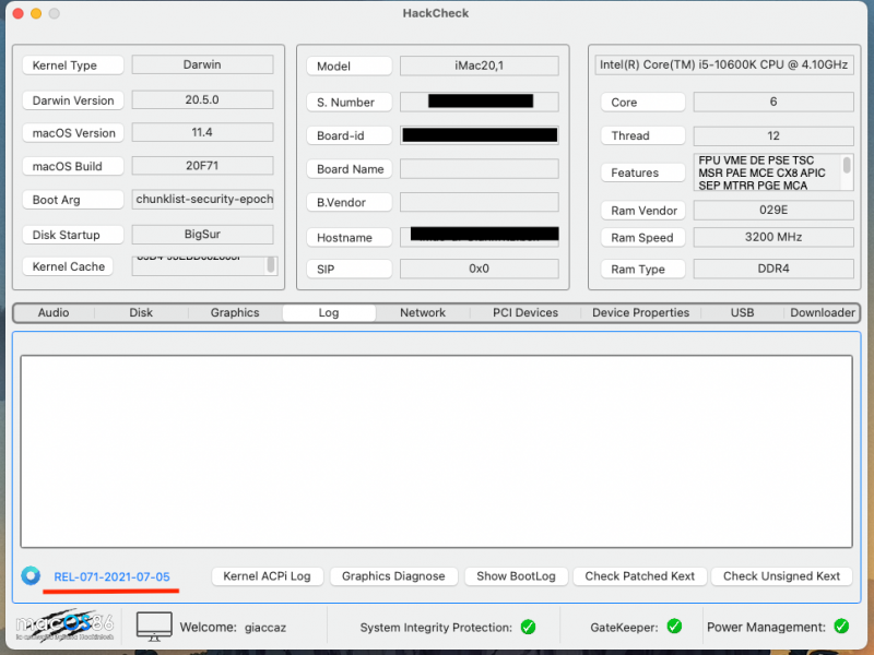

una curiosita,
ora il sistema funziona senza nessun problema tutto viene riconosciuto , utilizzo audio con PciRoot(0x0)/Pci(0x1b,0x0) in DeviceProperties, come potete vedere .
so che il riconoscimento del device audio si puo fare anche mettendo i parametri in bootarg, la mia curiosita e..... piu corretto utilizzare il riconoscimento del device in DeviceProperties o in bootarg ?
..... ripeto la mia e solo curiosita , di capire le cose.
tenkiu in anticipo per chi mi rispondera.
ciau.

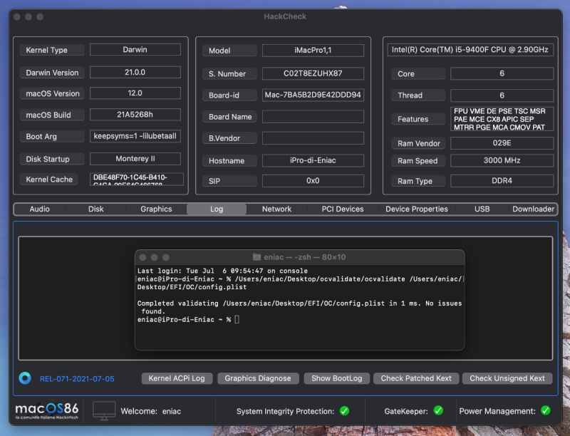

In boot-args puoi impostare la voce alcid=xx in base alla tua scheda audio ma la scheda devi definirla e ci vuole la voce in deviceproperties. (spero di non aver detto cavolate)
Per il resto tutto ok anche per me con la 071 🙂
nel mio config.plist la voce bootarg e vuota come puoi vedere
 sino a oc 0.6.7 utilizzavo
keepsyms=1 debug=0x100 alcid=1 agdpmod=pikera
poi un bel giorno mi son detto togliamo tutto e proviamo a vedere che succede ....e tutto funziona senza nessun problema.
Per  quello non riesco a capire , e ho chiesto info in merito ...

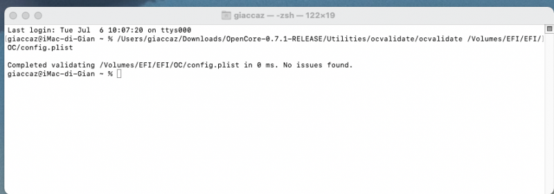

p.s. utilizzando ocvalidate  e tutto a posto come potete vedere
689994741_Schermata2021-07-06alle10_16_37.thumb.png.8aa05b24c6e2466b1b21280327eb648f.png
invece OCcompare mi da sempre quelle differenze che ho postato prima
Ciao se hai aggiornato i kext non ti serve -lilubetaall  in boot-args  come anche keepsyms=1  utile per generare debug in caso di  di kernel panic 🙂

Ciao puoi controllare con ocvalidate che trovi all interno della release nella cartella Utilities il tuo plist   , trascinando nel terminale prima uno e poi l altro , evuntuali " missing " li vai a cercare nel sample.plist della nuova release  e li aggiungi al tuo plist " no schema " invece vanno eliminate, puoi usare anche OCConfigCompare trovo pero' ocvalidate piu' semplice e veloce

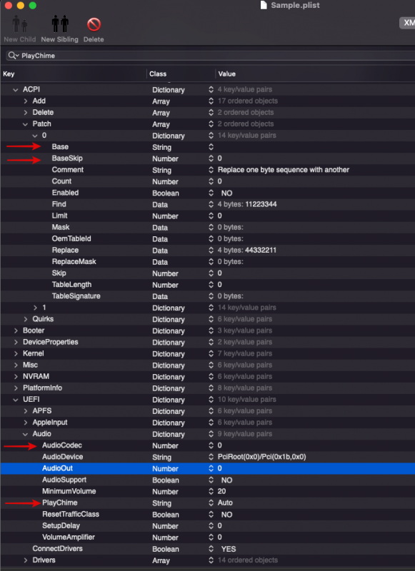

Veniamo al dunque: Il messaggio di errore all'avvio a quanto pare è legato all'uso di FakeSMC insieme a 071 (con 069 non dava problemi, risolto tornando a Virtual) tuttavia facendo OCValidate emerge quanto segue:
Prima prova:
OCS: Missing key Base, context <Patch>!      Kernel> Patch??????  Le voci “Patch” sono presenti in : ACPI,Booter,Kernel ma nessuna contiene “BaseSkip”
OCS: Missing key BaseSkip, context <Patch>!
OCS: Missing key Delete, context <DeviceProperties>!
OCS: Missing key ProvideCurrentCpuInfo, context <Quirks>!
OCS: Missing key CustomKernel, context <Scheme>!
OCS: Missing key Flavour, context <Tools>!       (occorrono per forza????)
OCS: No schema for AdviseWindows at 0 index, context <Generic>!
OCS: Missing key AdviseFeatures, context <Generic>! OCS: Failed to parse data field as value with type integer and <AA==> contents, context <AudioCodec>!  Forse risolto con <01>
OCS: Failed to calculate size of false field containing <empty> as type integer, context <PlayChime>! DA CAPIRE
OCS: No schema for KeyMergeThreshold at 2 index, context <Input>!
OCS: No schema for AppleEvent at 3 index, context <ProtocolOverrides>!
OCS: Missing key AppleEg2Info, context <ProtocolOverrides>!
Serialisation returns 13 errors!
Seconda prova:
OCS: Failed to parse data field as value with type integer and <AQ==> contents, context <AudioCodec>! DaCAPIRE!!!!!!
OCS: Failed to calculate size of false field containing <empty> as type integer, context <PlayChime>! Da Capire!!!!!!
Serialisation returns 4 errors!
In verde ho evidenziato quelli risolti, in bianco quelli da risolvere e in giallo le mie annotazioni
ho tolto NoSchema e messo i Missing ma.... occorrono tutte le Patch o tutti i Tols anche se difatto non sono abilitati?  I due "Failled" sono OT ma dovrò capire come affrontarli, per i primi due mi sapresti consigliare?
Ok: per base e baseskip penso non sia un problema, tutto chiaro. Sugli altri due non ho capito dove sta l’inghippo però mi prendo un po’ di tempo per smanettarci studiandomi il configurator pdf: penso siano problemi più vecchi dell’aggiornamento (quindi un po’ OT) ma se proprio non ne vengo a capo mi rifaccio vivo.
Ancora grazie 🙏

AudioCodec imposta come il sample  0
Playchime  serve per attivare il suono all avvio se non lo usi imposta Disabled
