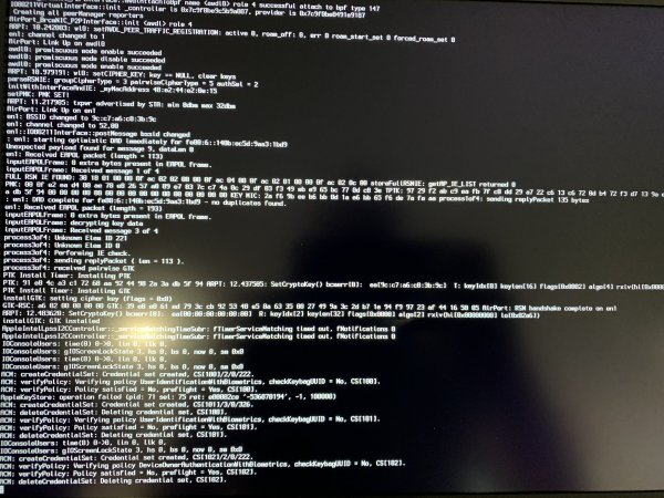

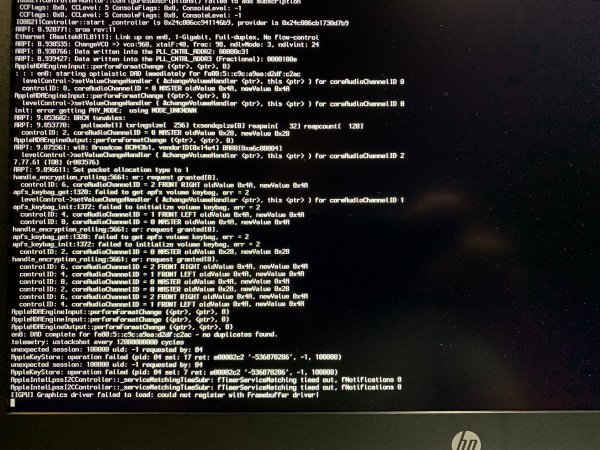

iLoveOSX Posted June 12, 2019 Author Share Posted June 12, 2019 Grazie Jolly. Purtroppo con il bluetooth non ho risolto... Ho poi un altro problema. Stranamente la grafica non va più bene. Risultano solo 7 mega nei dettagli della scheda grafica intel. Durante il boot compare un messaggio di errore che ti allego. Link to comment Share on other sites More sharing options...

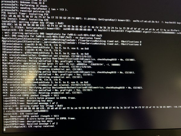

iLoveOSX Posted June 14, 2019 Author Share Posted June 14, 2019 Ho appena provato i 3 config: 1) si avvia con accelerazione grafica e Vram 1536 2 e 3) non si avvia e ti allego le foto Link to comment Share on other sites More sharing options...
Support Team iCanaro Posted June 14, 2019 Support Team Share Posted June 14, 2019 OK grazie per il test... secondo me l'1 quello che ti funziona è quello da usare da ora innanzi e tenere come base magari per test futuri Ora magari vedi anche per il BT se ci cavi qualcosa :) Link to comment Share on other sites More sharing options...
