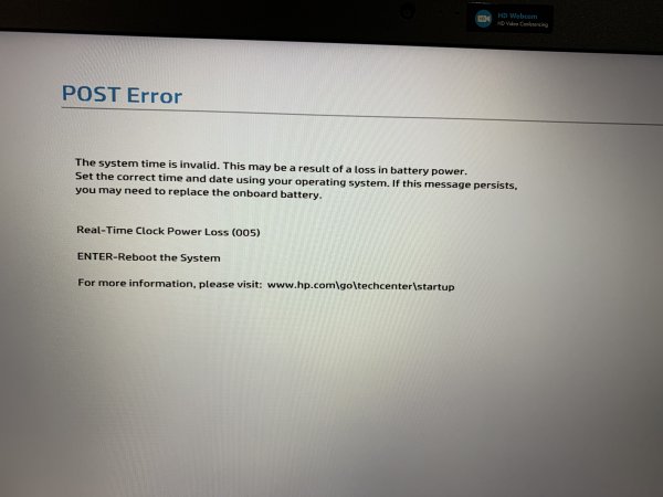

Smanettandoci un po' sono riuscito a concludere l'installazione, ma più volte mi è capitato di ricevere blocchi come questo all'accensione del notebook.
Vi allego ioreg e attuale efi.

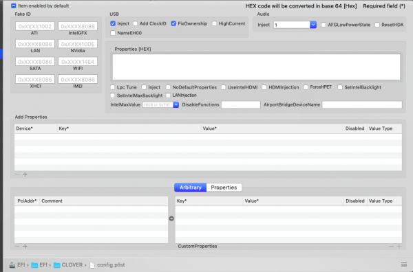

prova altri layout per il tuo codec sul config in Device/audio/inject
se vuoi scarica Audio Codec Info in download, ti dice i layout compatibili che puoi provare

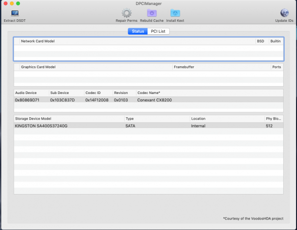

In uscita ho solo altoparlanti interni.
In ingresso invece oltre al microfono risulta esserci l'ingresso audio (che però il notebook non ha).
E' come se vedesse questa uscita come un ingresso.

Per l’audio bisogna che qualcuno crei un layout basato sui dati del del tuo codec.
Grazie per la risposta Jolly, ma tradotto in italiano cosa significa? :-D
E' qualcosa di fattibile?

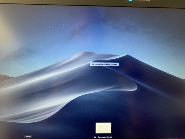

L'unico problema è che ora il tasto sx e dx non vanno. Mi esce sempre questo messaggio quando clicco.
Mi sa che mi sono confuso. Per i codec devi avere audiodxe in driver64uefi. Alla schermata di clover premi F8 e attendi un attimo prima di fare il boot. Li troverai in misc mi pare.
