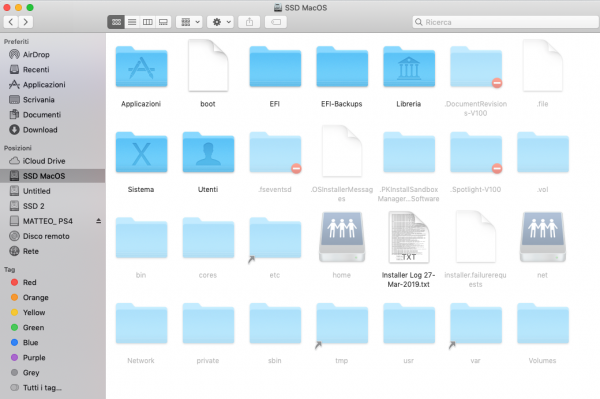

@Icanaro è proprio questo forse il problema???
nella root del mio disco SSD MACOS mi trovo cartella EFI completa come al solito e anche EFI BACKUP... emoticon_timidi
Ha scritto dopo 5 minuti 40 secondi:
@iCanaro[/mention] ???
Elimino e vado con la USB tua???
EFI backups va benissimo... viene creata dall'installazione di clover...
invece quella EFI nella root del disco, NON va bene... rimuovere
Ha scritto dopo 2 minuti 22 secondi:
in teoria la mia EFI dovrebbe andare benissimo... ma stiamo diventando citrulli per fartela provare prima.. sono hack, non si sa mai.. sei piantato che non riesci nemmeno a fare una USB avviabile da macOS
EFI e Boot sono perchè hai fatto un installazione Legacy, certo se poi dal BOOT avvii una volta UEFI una volta Legacy, una carica una cosa una un altra, sai che polpettone :)...
Ma che ti ci vuole a fare un installazione Pulita, poi ti fai un Immagine e sperimenti in piena Sicurezza, così non sai più quello che fai, se poi hai messo Clover anche nei Dischi di Windows...
