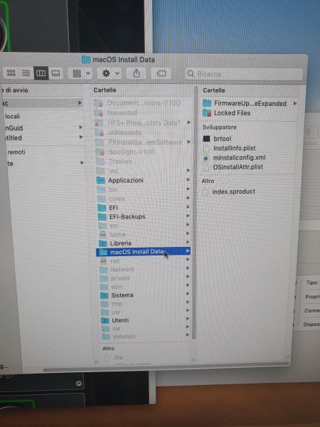

rimuovi i file evidenziati in azzurro che non servono li, come pure tutti i sensor che potrebbero interferire
https://postimg.cc/crXhSPwx">LINK_TEXT>
"iCanaro" post_id="31143" time="1555237325" user_id="57">
abilita la visualizzazione dei file nascosti e di sistema poi nella root del disco dovresti avere una cartella dal nome tipo
OSX install
o simile, la elimini

Non la trovo

te l'ho scritto prima, devi avere abilitata la visualizzazione dei files nascosti e di sistema, nella root del disco (se fossi in windows la root sarebbe C:) individuare una cartella semitrasparente, ora non mi ricordo il nome preciso, ma riporta all'aggiornamento installazione di macOS, tipo:
OSX install....

questo lo avevo capito , ho attivato ma non trovo la root del disco... mi escono solo la efi e l hdd del win

te la faccio facile...avvia utility disco, destro mouse sulla partizione ove installato mojave --> mostra nel finder
https://postimg.cc/ftdKxLV5">LINK_TEXT>

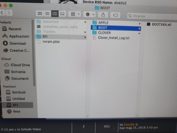

Ha scritto dopo 1 minuto 41 secondi:
quella è la partizione nascosta EFI da 200Mb in FAT 32 ove allocato clover e kext extra per il tuo hack, niente a che vedere con la root del tuo sistema

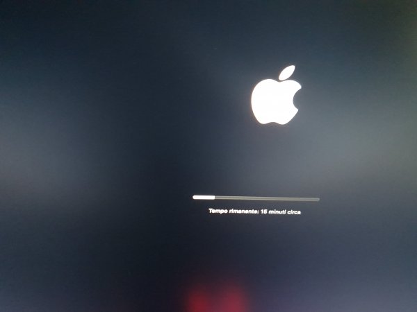

evidentemente non l'ha fatto questo aggiornamento, ma dalla GUI di clover la vedi la nuova icona tipo quando installi la prima volta? ti fa fare 2 riavvii e occorre aviare con l'installazione, al terzo scompare e termina l'installazione... se fai diverso, sbagli
Ricliccatto aggiorna e si nuovo schermata con 27 min rimanenti.. ora lo lascio un po' fare
Si la vedo infatti da li faccio partire dopo il riavvio
Ha scritto dopo 27 minuti 31 secondi:
Niente da fare bah
